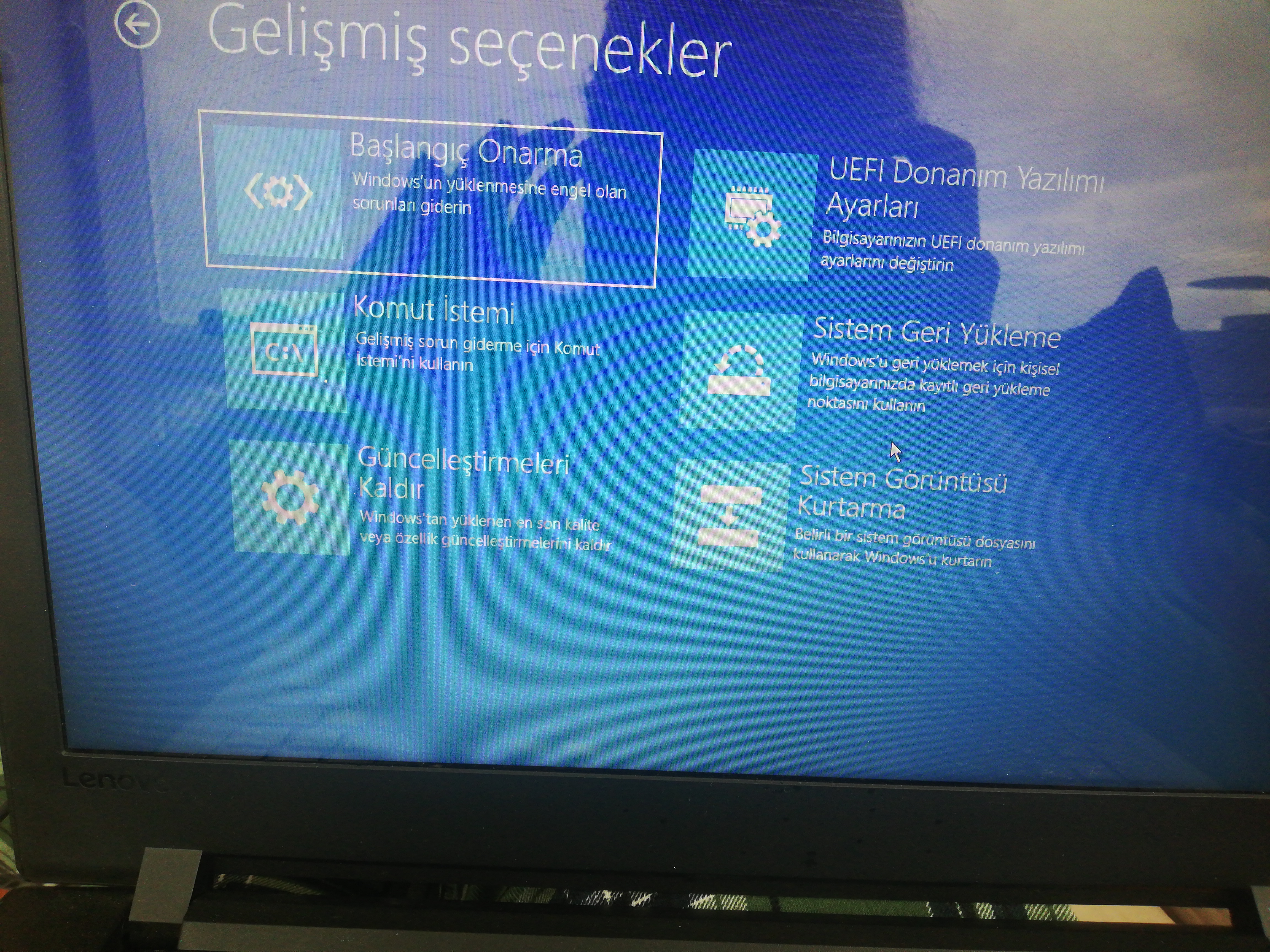

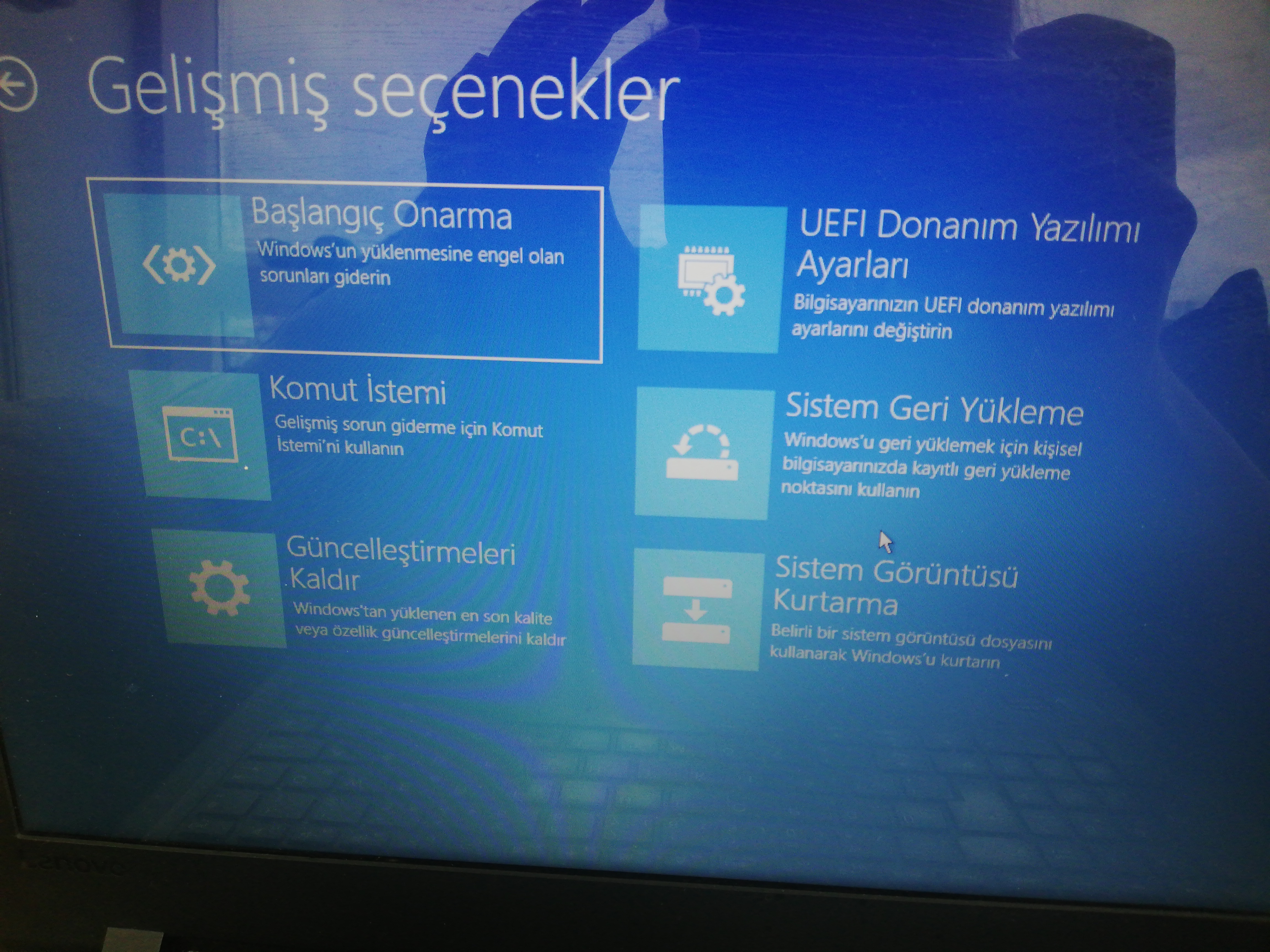

merhaba bilgisayarımda mavi ekran çıkıyor. Gelişmiş seçeneklere geldiğimde bilgisayarı sıfırla diye bir seçenek çıkmıyor. Ne yapacağımı bilemedim içinde dosyalarım vardı kurtarmak istiyorum yardımcı olabilecek varsa çok mutlu olurum

    Esed antivirüsü sildikten sonra bu mavi ekran çıktı. Hiçbir seçenekle geri getiremedim. Scannow komutunu nasıl yazacağımı daha ayrıntılı yazabilir misiniz? Sadece sfc/scannow yazmak yeterli mi?
    Eğer Windows'a erişebiliyorsanız komut istemini yönetici olarak başlatıp yazmanız yeterli.
    Erişemiyorsanız Windows 10 kurulum medyasından bilgisayarı boot edip sistem onarımı yapmayı deneyin.

    Başlangıç onarma, sistem geri yükleme deneyin. En son ne yaptıktan sonra oldu? Güncelleme sonrası olduysa ekrandaki güncelleştirmeleri kaldır seçeneğine gidip en son yüklediğinizi kaldırın.
    Komut istemine gidip sfc /scannow uygulayın. Bu şekilde de açılmaz ise dosyalarınız önemliyse bir bilgisayarcıya gidin buradan anlatarak uzun sürer kurtarma işlemleri. Dosyalarınız önemsiz ise bir USB bellek ile imaj oluştrup format atabilirsiniz.
    Güvenli moda girebiliyor musunuz onu da kontrol edin.
