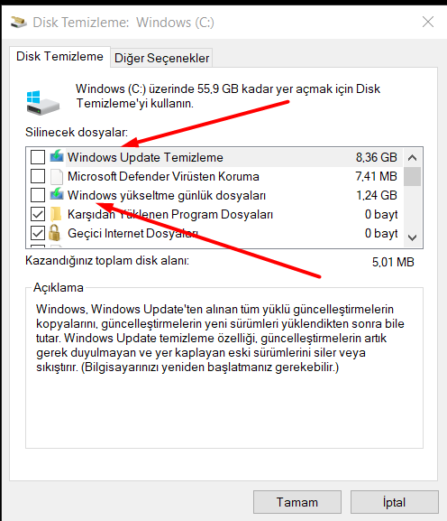

C Sürcüsü Disk Temizleme Seçeneğindeki Windows Update Temizleme ve Windows yükseltme günlük dosyaları silinmeli mdir?
Anonim
2020-12-09T15:13:34+00:00
Windows 10 güncellemesi sonrasında C sürücüsünün hafızası dolmak üzere. İlk aldığımda yani sıfır olarak geldiğinde laptopum sistem dosyaları yani C sürücüsünün doluluk oranı 71 GB olarak gelmiştir. Güncellemeden sonra 117 GB'ta çıkmıştır. Bunun için C sürücüsüne sağ tıklayıp "Diski Temizle" seçeneğine tıkladığımda açılan pencerede bir çok dosya seçeneği geliyor. Bunlardan bazıları ise; " Windows Update Temizleme, Windows yükseltme günlük dosyaları..." seçenekleridir. Bu dosyaları temizlediğim zaman bilgisayarımla ve Windows 10 ile alakalı bir problem yaşar mıyım? Bu dosyalar temizlenmeli midir? O kadar araştırmama rağmen sorumun cevabını bulamadım.

    tabi temizleyebilirsin hiç bir sorun olmaz  aksine bilgisayarın hızlanacaktır geniş anlatım
