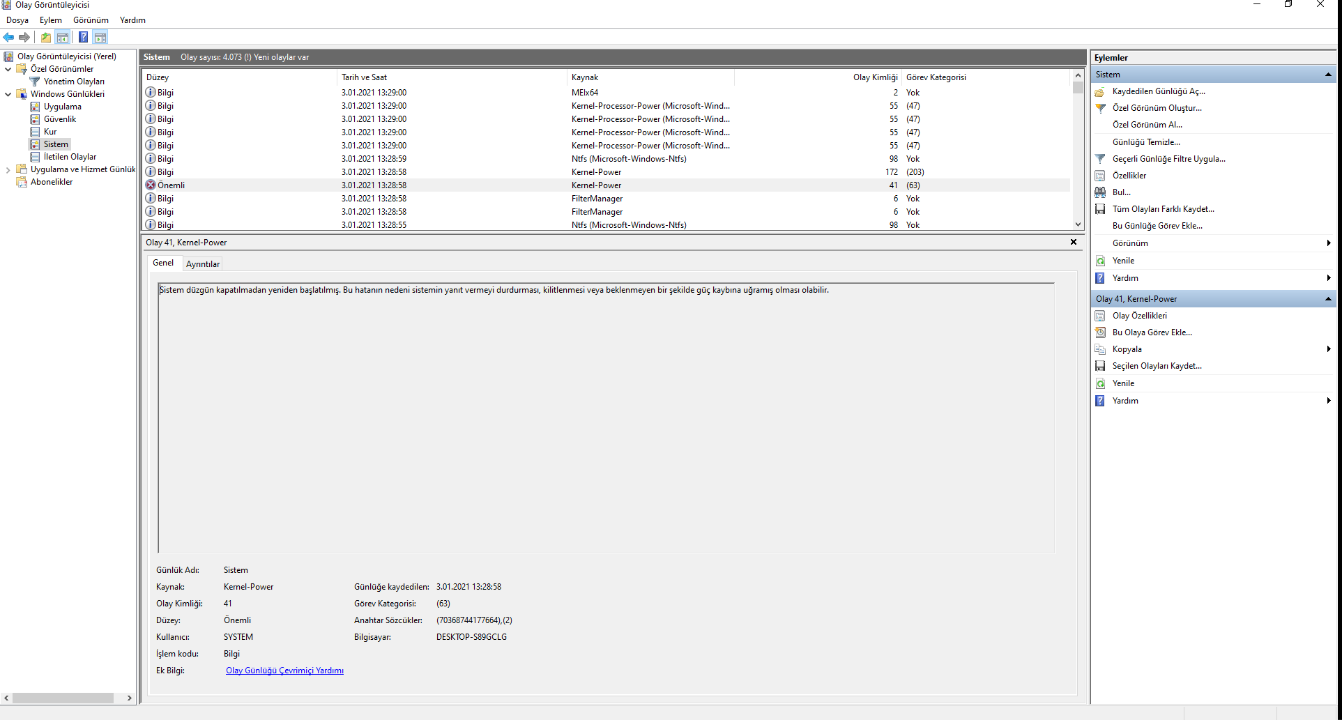

bilgisayarım oyun oynarken durduk yere kapanıyor. sistemim amd radeon rx480 8gb, intel i5 6600, 12gb ddr4 ram, 600w psu. oyuna giriyorum yarım saat içinde bilgisayarda görüntü gidiyor. ama bilgisayar kasasının ışıkları yanıyor ve bazen fan çok hızlı şekilde dönmeye başlıyor. ekran kartı ve işlemci sıcaklığı testi yaptığımda ekran kartım max 75 derece oluyor işlemcim ise max 60 derece oluyor. ramleri tek tek çıkartıp yine denedim ve her ram de sıkıtnı tekrar etti. yani işlemci ve ekran kartı ısınması yok. ramler da sağlam. ama neden kapanıyor bilmiyorum. kapanma başlamadan 2 hafta önce bilgisayarı tamamen sıfırlayıp windows güncellemesi yapmıştım.

Olay 41 Çekirdek-Güç hatası, sistem yanıt vermeyi durdurursa, çöktüyse veya beklenmedik bir şekilde güç kaybederse neden olabilir. Ben sorun psu ile olabilir, sadece ben yanıtladı aşağıdaki bu konu gibi düşünüyorum.
https://answers.microsoft.com/en-us/windows/for...

    Lütfen kapatma günlükleri için Olay Görüntüleyicisi'ni kontrol etmeyi deneyin.
    1. Çalıştır'ı açmak için Win + R tuşlarına basın, eventvwr.msc yazın ve girin.
    2. Windows Günlükleri >> sağ tıklayın Sistemi tıklatın ve Filtre Geçerli Günlüğü tıklayın/' düğmesine tıklayın. .
    3 Etkinlik kimliğini aşağıdan <Tüm Olay Kimlikleri> alanına girin ve Tamam'ı tıklatın.
    41, 1074, 6006, 6008
    1. Ani kapatma ile karşılaştığınız tarih ve saate sahip olayı bulun.
    2. Bu olayı seçin ve ardından "Genel" bilgilerin ekran görüntüsünü alın ve burada paylaşın.
    teşekkürler.

  4. Anonim
    2021-01-03T17:19:17+00:00
    en son hata bu şekilde
