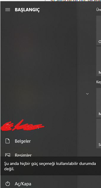

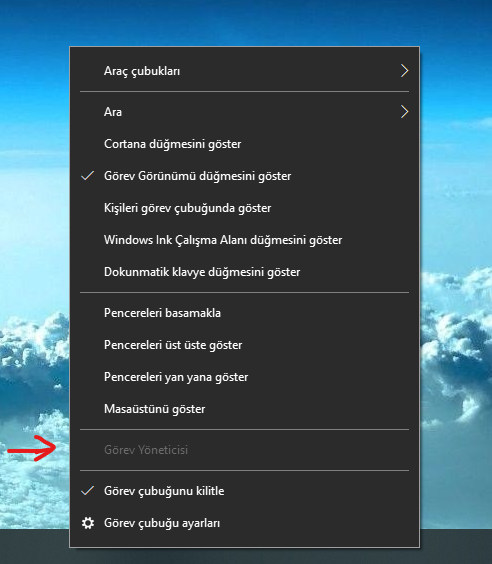

Yaklaşık bir kaç gün önce bu problemle karşılaştım. Problem şu bilgisayarımı açmasına açıyorum ama geri kapatamıyorum yani başlat menüsünden güç seçeneğine bastığım zaman bu yazı geliyor karşıma (Şu anda hiçbir güç seçeneği kullanılabilir durumda değil). Aynı şekilde görev yöneticisine de başvuramıyorum o da kapalı gözüküyor. Anca bilgisayarımı kilitle dedikten sonra güç seçenekleri karşıma çıkıyor. Bu iki problem gerçekten can sıkıyor, lütfen yetkili birimden biri bana ulaşsın teşekkür ederim.
