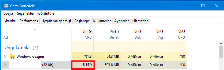

Merhabalar,
çok uzun zamandır araştırdığım ve bir türlü çözümünü bulamadığım bir sorunum var. umarım çözmeme yardımcı olabilirsiniz.
kullandığım bir program var. aşırı ağır işlem yaptığımda max %15-16 civarında işlemci kullanıyor. bu yüzde hiçbir zaman değişmiyor.
aynı programı 2,5 ghz işlemcili, 3 ghz işlemcili ve 4 ghz işlemcili bilgisayarlarda test ettim. ghz farketmeksizin hep aynı yüzdeyi kullanıyor.
bu durum neredeyse bütün programlarda aynı. oyun oynarken bişe işlemciyi istediği gibi kullanamadığı için hep bir donma kasma durumları olabiliyor.
şuana kadar gördüğüm tek bir program var. excel 2016. sadece bu program, çok ağır bir iş yapacağı zaman, birkaç saniyeliğine işlemciyi %90-95 kullanıp işlemi anında bitiriyor. excelin haricinde bu olayı yapabilen hiçbir program görmedim.
bu durumu nasıl düzeltebilirim. programların işlemciyi daha sağlıklı kullanmasını nasıl sağlayabilirim.
bu ayar nereden yapılıyor. internette bulduğum tüm yolları denedim ama hiçbiri işe yaramadı.

    İşlem adı nedir? Bazı işlemler sistem zamanlayıcılarıyla yanlış etkileşime girebilmekte ve bu nedenle çok çekirdekli sistemlerde daha yavaş olabilir.

    I made a new try.
    I created a virtual computer. It has 1 core.
    I tried the same process on virtual and real PC.
    Virtual PC 1 core. The process ended in 2 seconds.
    Real PC 4 core. The process ended in 5 seconds.
    If anyone can explain this, please help.

    hello Igor Leyko,
    thank you very much.
    I **** using a 4790k processor.  Runs at 4ghz speed

    Kaç çekirdekte test ettiğiniz işlemciler var?
    Programların bir çok tek iş parçacığı bu yüzden sadece bir CPU çekirdek kullanın.
