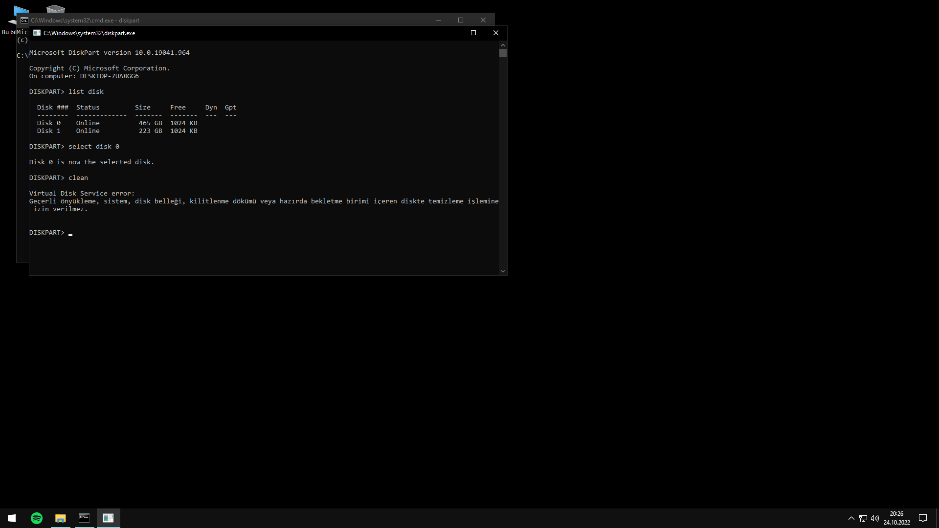

Cihazıma yeni bir disk aldım ve temiz kurulum yaptım. CMD ekranında eski diskimi diskpart ile silerken ekteki hata ile karşılaştım. Sorunu nasıl çözebilirim?

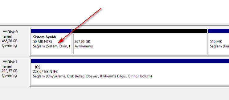

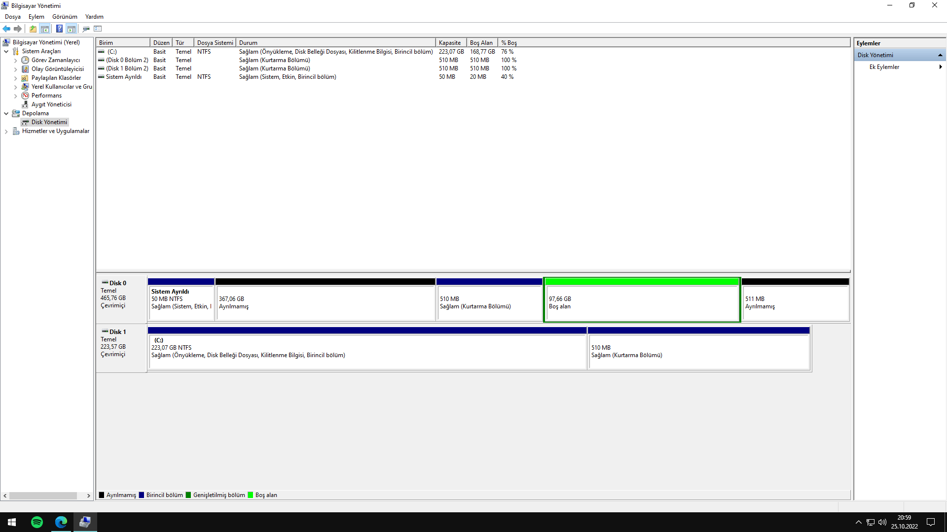

  1. DaveM121 887.2K Saygınlık puanı Bağımsız Danışman
    2022-10-25T18:10:42+00:00
    Merhaba ErenIrmak,
    Biçimlendirmek istediğiniz en üstteki disk mi?
    Eğer öyleyse, sorunu görüyorum, Önyükleme bölümü hala o eski diskte yeni sürücüde yok ve bu yüzden bu eski sürücü biçimlendirilemiyor, ayrıca başarılı olursanız Windows önyüklenemez.
    Yükleme sırasında eski sürücü hala bağlıysa, Windows'ta bilinen bir hata vardır, ardından yeni bir önyükleme bölümü oluşturulmaz ve eski sürücüdeki eski önyükleme bölümü kullanılır.
    Bunu çözmek için, kişisel dosyalarınızı 223GB SSD'den yedeklemeniz, ardından eski sürücünün bağlantısını kesmeniz ve Windows'u SSD'ye yeniden yüklemeniz gerekir; bu, daha sonra bu sürücüde otomatik olarak bir önyükleme bölümü, C sürücüsü bölümü ve bir kurtarma bölümü oluşturacaktır, ardından eski sürücüyü biçimlendirebileceksiniz.

  2. DaveM121 887.2K Saygınlık puanı Bağımsız Danışman
    2022-10-25T18:44:45+00:00
    Merhaba ErenIrmak, yardımcı olmaktan memnuniyet duyarız.
    Windows'u şimdi olduğu gibi önyüklerken herhangi bir hata almazsınız, çünkü eski önyükleme bölümü artık diğer sürücüdeki Windows'a başvurur, üst sürücünün bağlantısını keserseniz, bilgisayarınızı başlatmayı denerseniz, Windows başlamaz çünkü önyükleme bölümü yoktur.

  3. Anonim
    2022-10-25T18:39:52+00:00
    Anladım Dave ben genel olarak Disk 0 ı silmek istemiştim ama sanırım sorun dediğin gibi. Bu işlem sorunumu çözecektir teşekkür ederim. Bu arada Windows'u başlatırken herhangi bir hata almıyorum.

  5. DaveM121 887.2K Saygınlık puanı Bağımsız Danışman
    2022-10-25T17:57:15+00:00
    Merhaba ErenIrmak,
    Ben Dave'im, bu konuda size yardımcı olacağım.
    Disk Yönetimi'ni açın (Başlat Düğmesine sağ tıklayarak erişebilirsiniz)
    Lütfen alt bölmede her iki sürücüyü de gösteren Disk Yönetimi penceresinin ekran görüntüsünü sağlayın
