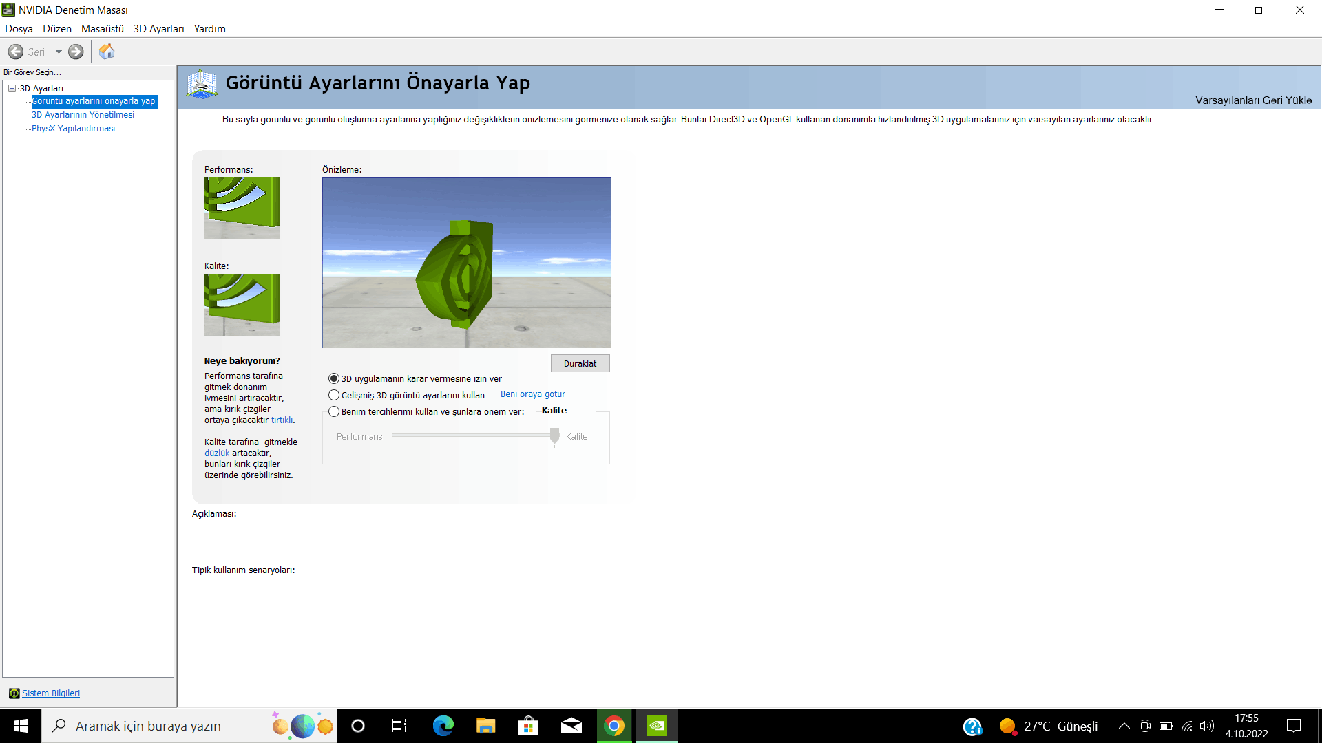

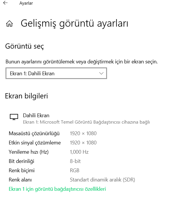

Hp marka notebookumda Windows 11 den windows 10 a geçtim fakat monitörüm 144hz olmasına rağmen ekran bağdaştırıcılarından gelişmiş ayarlara girdiğimde sadece 64 hz seçeneği var, windows 11 yüklüyken böyle bir problem yaşamıyordum. (Bütün windows güncelleştirmelerini yaptım nvidia sürücüsüde yüklü).Görüntü bağdaştırıcılarında nvidia ekran kartıda görünüyor ama nvidia denetim masasında ekran seçeneği çıkmıyor. Lütfen yardımcı olur musunuz?

    LuizScruz, yardımın için çok teşekkür ederim. Sorunumu laptopun işlemci markası olan amd'nin sürücülerini yükleyerek çözmüş bulunmaktayım.
    Değerli bilgilerin ve yardımın için tekrardan teşekkür ederim umarım her şey dilediğin gibi olur.

    Sorunum, laptopun monitörü 144 hzi desteklediği halde 144 hz olarak kullanamıyorum. Görüntü ayarlarında sadece 64 hz seçeneği çıkıyor. Windows 11 kuruluyken böyle bir sorun yoktu.
    Ekran kartım Nvidia geforce rtx 3050 ti laptop gpu.
