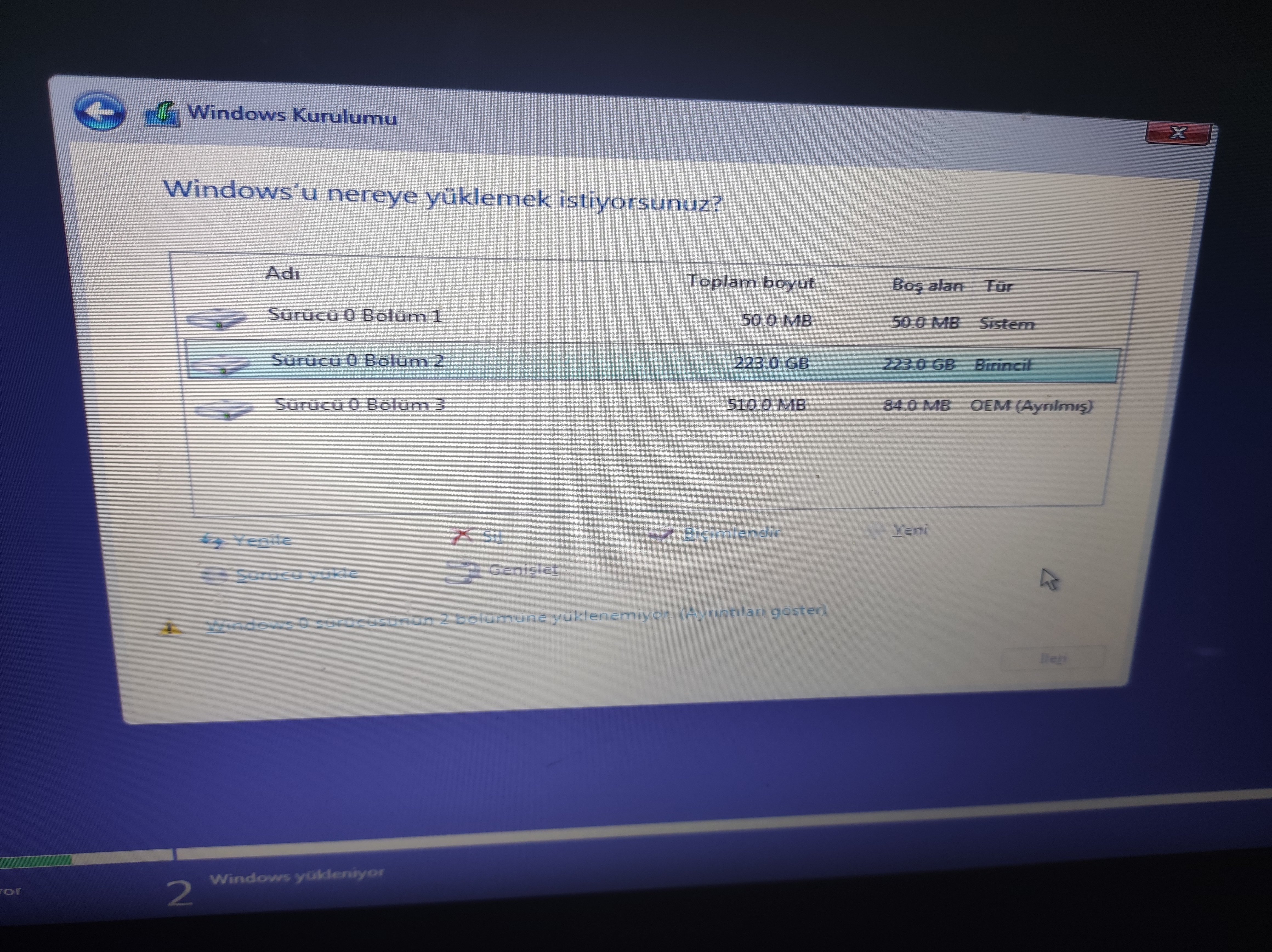

İyi günler bilgisayarıma format atmak istiyorum ama dosyaları bicimlendiremiyorum ya da silemiyorum.
CMD komutunda clean ise yaramıyor ![](https://learn-attachment.microsoft.com/api/attachments/2b4b47e4-2a39-4be4-a7de-47fe7cf6e17a?platform=QnA

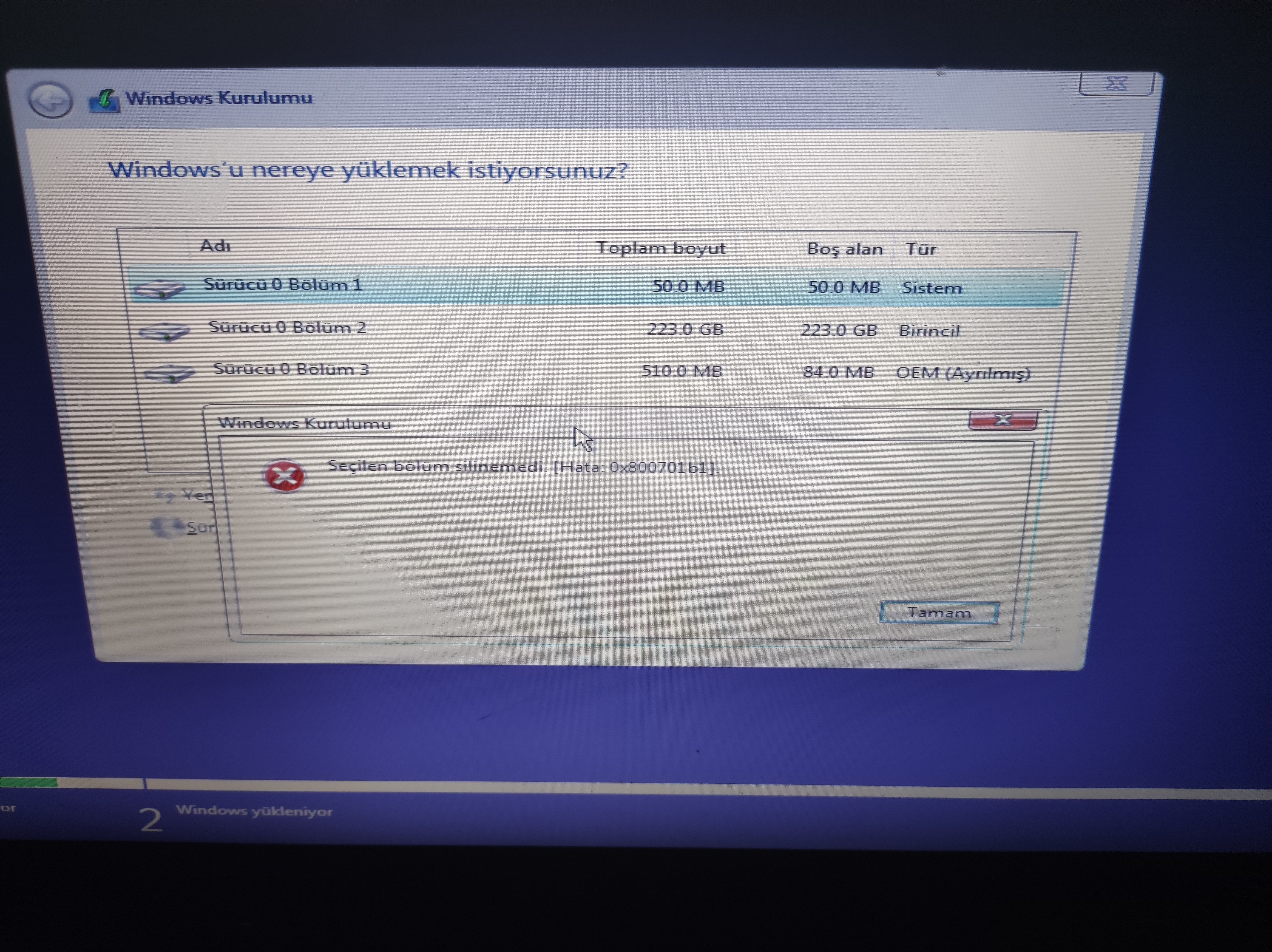

    Merhaba Rodrigo yardımların için şimdiden teşekkür ederim birinci ve ikinci bölümleri ne yazık ki silemiyorum
    Seçilen bölüm silinemedi error code 0x800701b1

  5. Rodrigo Queiroz 78,005 Saygınlık puanı Bağımsız Danışman
    2022-11-02T19:34:51+00:00
    Merhaba yusuf,
    Adım Rodrigo ve sana yardım edeceğim.
    Birinci ve ikinci bölümleri silin ve yenisini oluşturun, sistem bölümü otomatik olarak oluşturulacak ve biçimlendirilmiş bir bölümünüz olacaktır.
