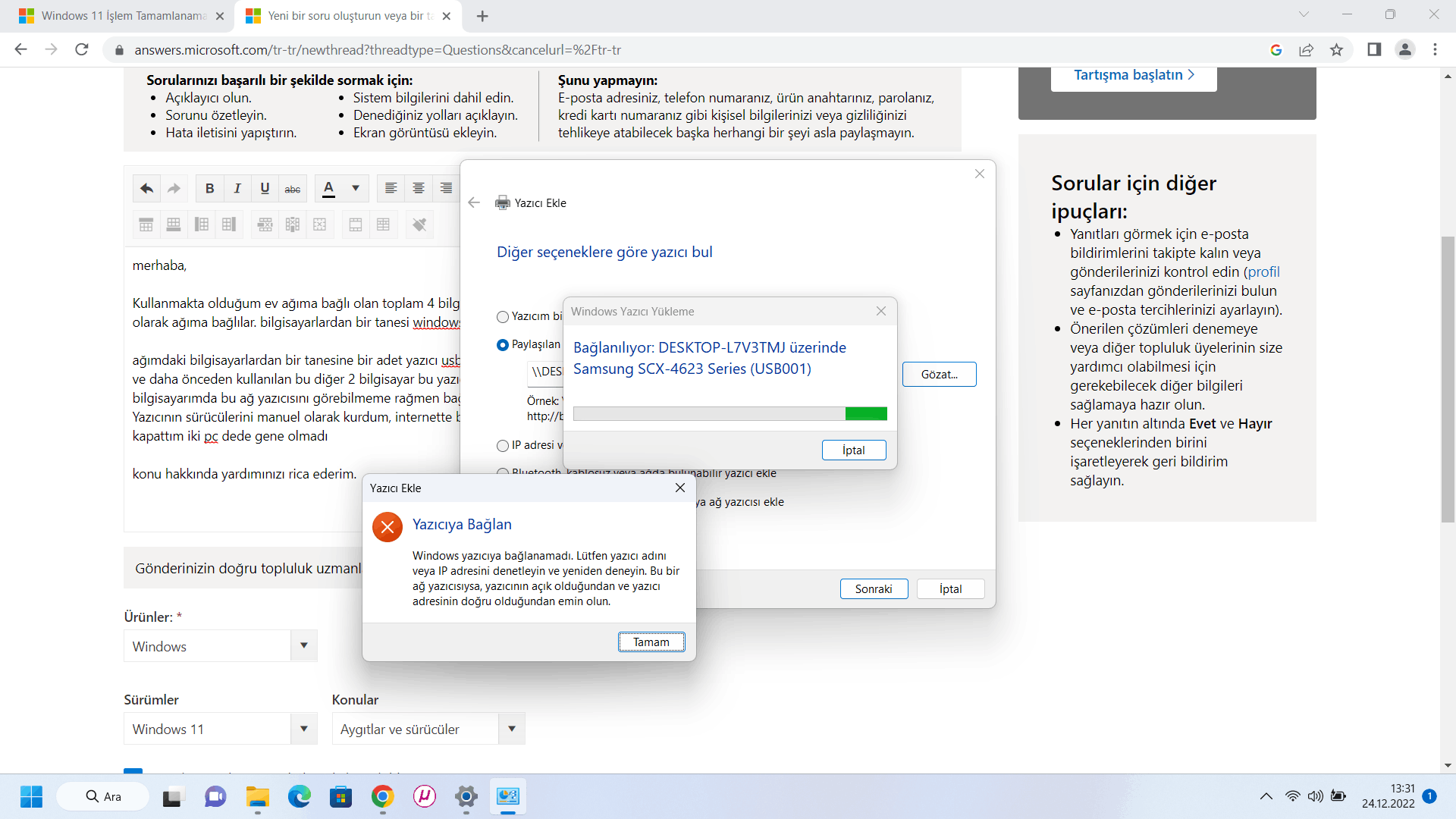

merhaba,
Kullanmakta olduğum ev ağıma bağlı olan toplam 4 bilgisayar ve 1 adet yazıcım var bunlardan 1 tanesi kablolu geri kalan 3 tanesi kablosuz olarak ağıma bağlılar. bilgisayarlardan bir tanesi windows 11 işletim sistemine sahip kalanlar windows 10
ağımdaki bilgisayarlardan bir tanesine bir adet yazıcı usb üzerinden bağlı ve bu bilgisayar üzerinden paylaşıma açık durumda. ağda bulunan ve daha önceden kullanılan bu diğer 2 bilgisayar bu yazıcıya sorunsuz olarak bağlanıyor ve evrak yazdırabiliyor ancak windows 11 yüklü yeni bilgisayarımda bu ağ yazıcısını görebilmeme rağmen bağlanmak istediğimde hata almaktayım
Yazıcının sürücülerini manuel olarak kurdum, internette bazı güncellemeleri kaldırın düzelir dediler denedim olmadı, güvenlik duvarını kapattım iki pc dede gene olmadı
konu hakkında yardımınızı rica ederim.

    Hi Greg,
    i already tried all of this steps but it didnt work also we tried installing manually then its also didnt work
