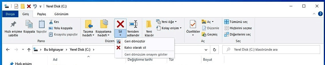

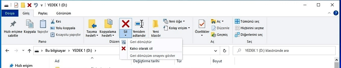

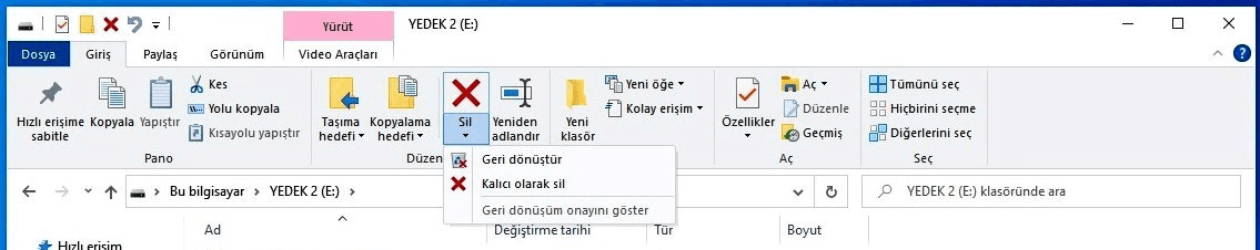

Merhabalar,
Windows 10 kullanıcısıyım. Bilgisayarımda üç bölümlü tek bir HDD var. Eklediğim fotoğraflarda da görüleceği üzere bu bölümlerden C ve E'de sil butonunda "Geri Dönüştür" seçeneği aktif iken "D"de aktif değil. Dolayısıyla bu bölümde Delete tuşunu kullanarak belge silmek istediğimde sadece "Kalıcı olarak silme" seçeneği çıkıyor. Bu hatayı nasıl düzeltebilirim?

  1. DaveM121 876.6K Saygınlık puanı Bağımsız Danışman
    2022-08-08T08:21:16+00:00
    Merhaba Ali Işık1,
    Ekran görüntüsü için teşekkür ederiz
    Geri Dönüşüm Kutunuz Bozuk gibi görünüyor:
    Yönetici olarak bir Komut İstemi penceresi açın:
    (Başlat Düğmenize tıklayın, cmd yazın, ortaya çıkan listede Komut İstemi'ne sağ tıklayın ve 'Yönetici Olarak Çalıştır'ı seçin)
    Aşağıdaki komutu yapıştırın ve Enter tuşuna basın:
    rd /s /q D:$Recycle.bin
    Komut İstemi penceresini kapatın ve sisteminizi kapatmadan yeniden başlatın)
    Sisteminiz başlatıldığında:

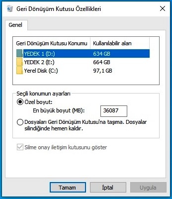

  1. Anonim
    2022-08-08T06:44:50+00:00
    Üç bölümlü tek bir sabit sürücü.
    Fotoğrafta da görüldüğü gibi "Silme onay iletişim kutusunu göster" aktif değil.

  2. DaveM121 876.6K Saygınlık puanı Bağımsız Danışman
    2022-08-07T15:19:13+00:00
    Merhaba Ali Işık1,
    Ekran görüntüleri için teşekkür ederiz.
    D veya E sürücüsü çıkarılabilir bir sürücü mü?
    Masaüstünüzdeki Geri Dönüşüm Kutusu'na sağ tıklayın ve Özellikler'i seçin, lütfen bu iletişim kutusunun ekran görüntüsünü sağlayın.

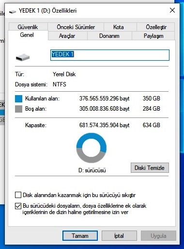

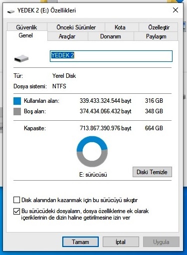

  4. DaveM121 876.6K Saygınlık puanı Bağımsız Danışman
    2022-08-07T14:56:21+00:00
    Merhaba Ali Işık1
    Ben Dave'im, bu konuda size yardımcı olacağım.
    D ve E sürücüleri ne tür sürücülerdir?
    D sürücüsüne sağ tıklayın ve Özellikler'i seçin, lütfen ortaya çıkan iletişim kutusunun ekran görüntüsünü sağlayın.
    Lütfen ayrıca E sürücüsü için Özellikler kutusunun ekran görüntüsünü de sağlayın.
