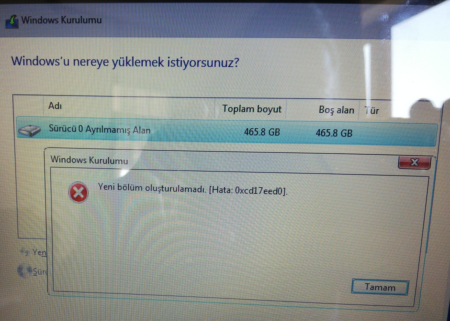

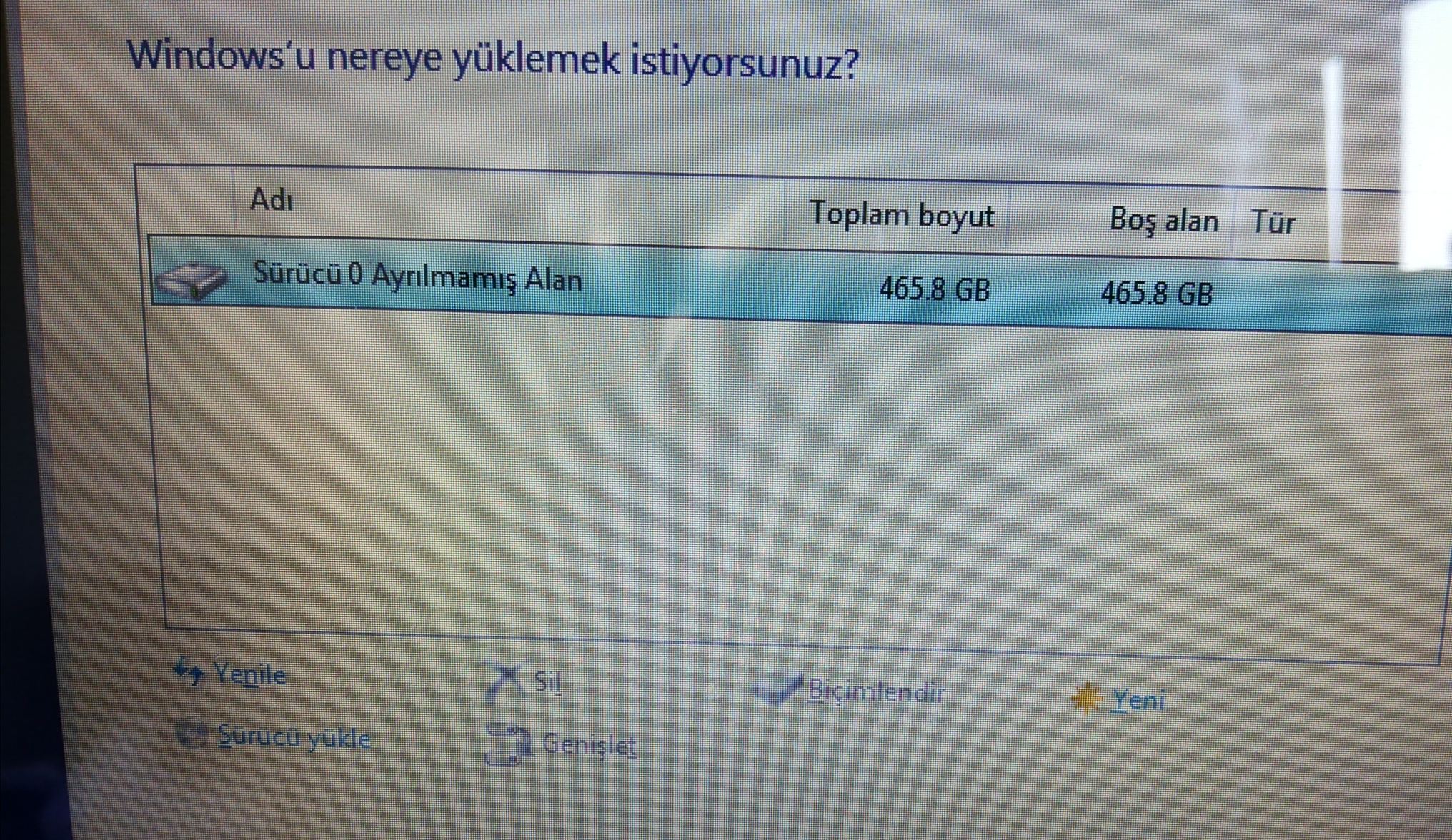

Merhaba,
Windows 10 u, usb den yüklemek istiyorum. Bicmlendirme kapalı geliyor. Yeni diyorum hata alıyorum. Bircok sey yapmaya calıstım ama hatalar olabilir. Resimlerdeki Disk 1, isonun oldugu flash disk. Ne yapmam gerekir? Sıralama olarak?
Tesekkür ederim

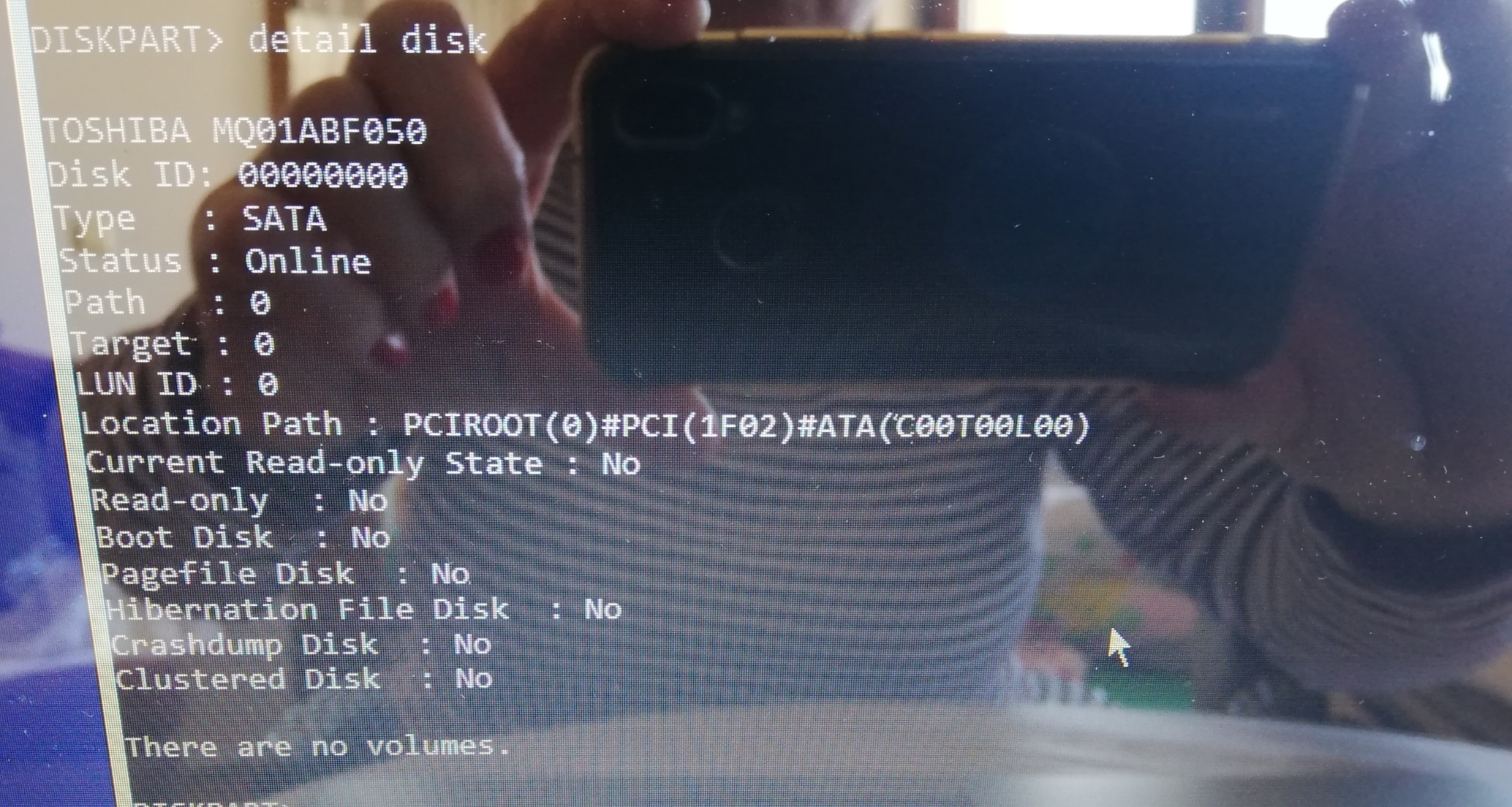

  1. Anonim
    2022-04-09T17:04:53+00:00
    rica ederim
    ssd-hdd söküp harici hdd kutusuna takıp tarayabilirsiniz videonun son bölümünde anlatılıyor nasıl olacağı

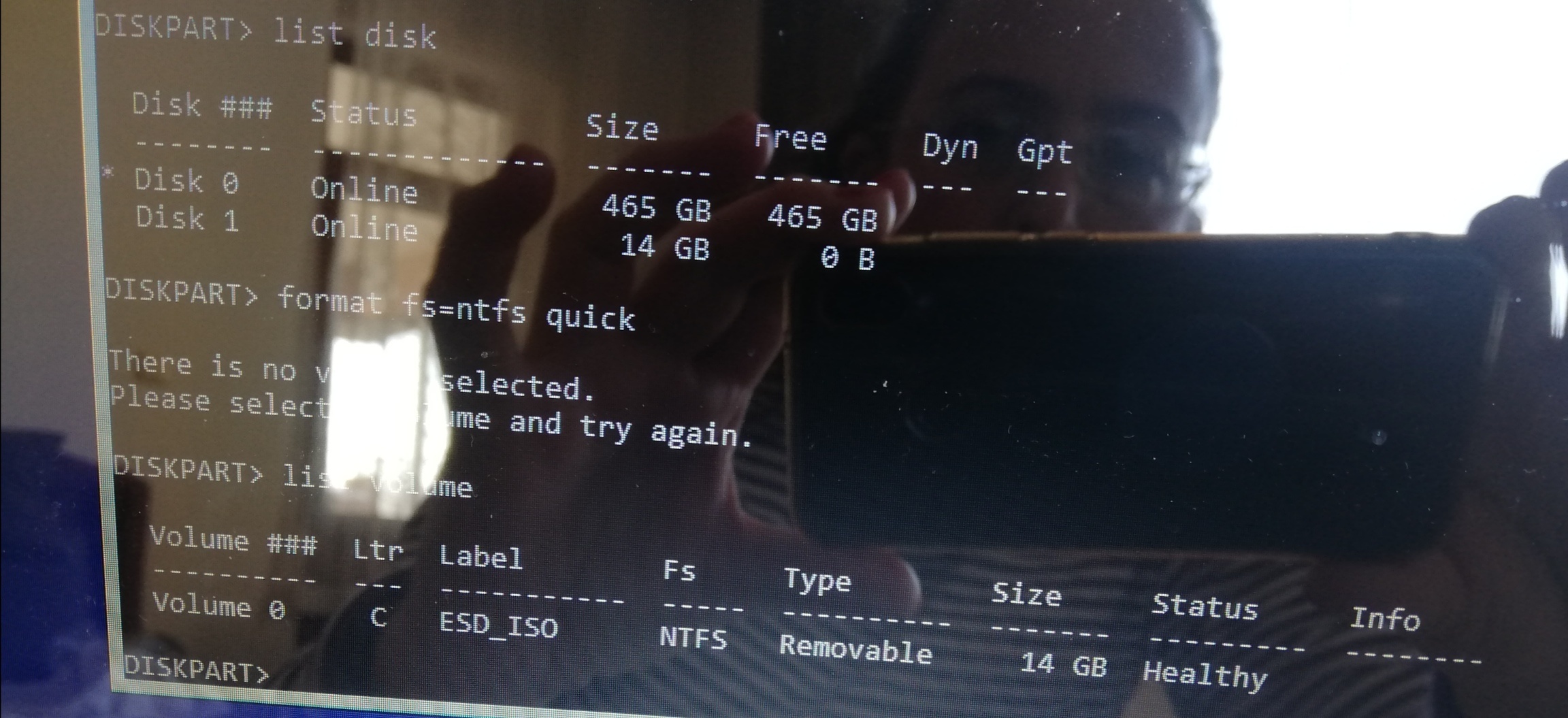

  3. Anonim
    2022-04-09T14:23:19+00:00
    diger yöntemi uygulayın yine hata verirse format usb sini farklı portlara takarak test edin yine sorun devam ederse hdd veya ssd de sorun varmı kontrol edin varsa değiştirmeniz gerekir

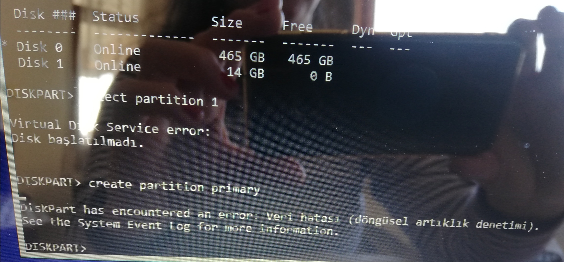

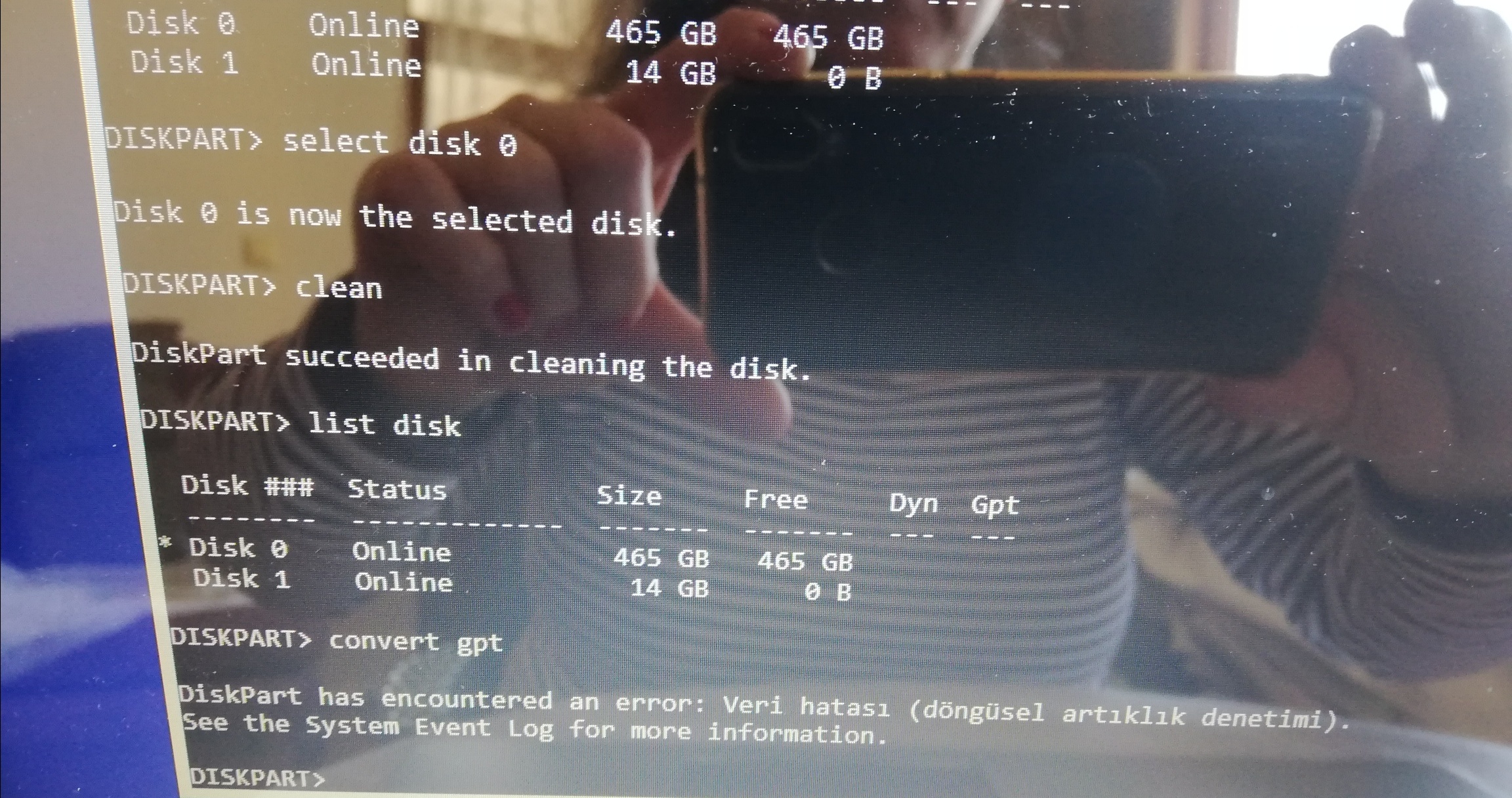

  4. Anonim
    2022-04-09T13:18:12+00:00
    Denedim. Bana Gpt yada mbr diye hata vermiyor.diski secip, clean diyorum. Basarılı diyor. Fakat create partition dediğimde hata veriyor. Acaba clean diyerek temizlenmiyor, birseyler mi kalıyor?
