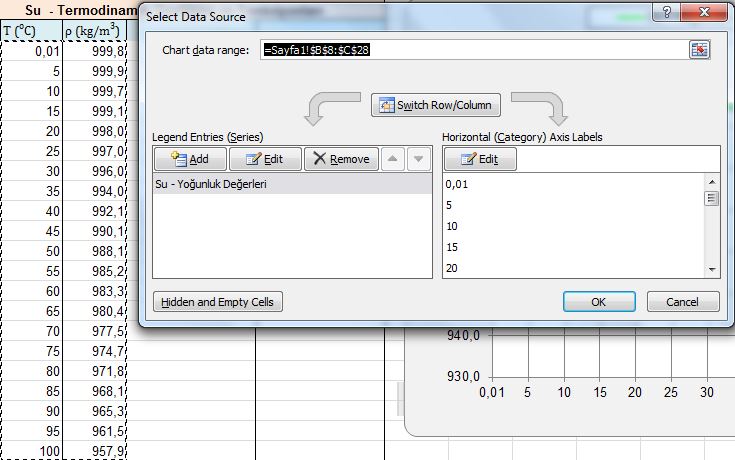

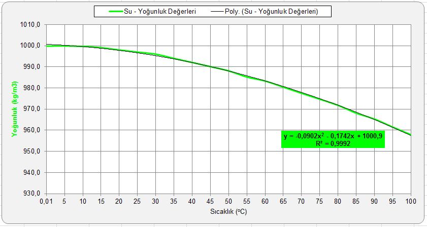

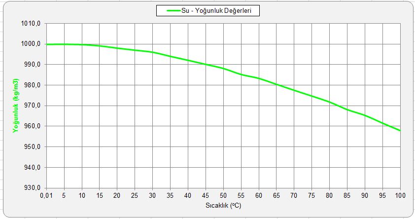

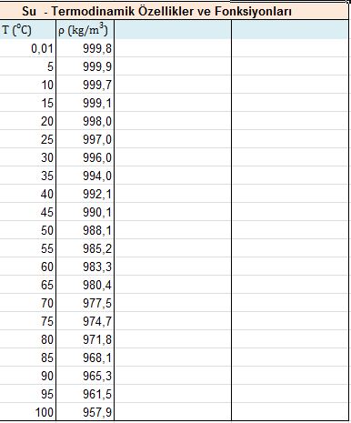

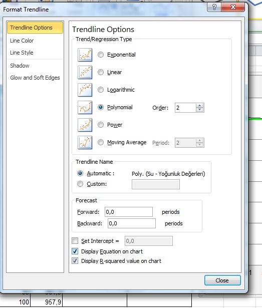

Office 2010 Excel'de, suyun, sıcaklığa bağlı yoğunluk değerlerini tablo olarak bir kitaptan yazdım. Sıcaklıklar 20, 25, 30 derece şeklinde gidiyor. İlgili yoğunluk değerlerini de yazdım. Bu derece değerlerine karşılık gelen yoğunluk değerlerini birleştiren bir grafik çizdirdim.  Amacım, eğri uydurma (trendline) ile bu yoğunluk değerlerini birleştiren fonksiyonu elde etmek. Bunu da yaptım ve fonksiyonu grafik üzerinde gösterdim.
Sorun şu: Excel, eğri uydurma sonucu elde ettiği fonksiyon için yatay eksen değerlerini 1, 2, 3, ... şeklinde görüyor. Oysa grafikte yatay eksen 20, 25, 30, ... şeklinde gidiyor. Excel'in yatay ekseni 1, 2, 3, ... şeklinde aldığını ise, elde ettiği fonksiyonda yatay eksen değerlerine 1, 2, 3, ... yazdığımda doğru sonucu verdiğini görerek anladım.
Buna göre, Excel'de yatay eksen değerlerini 1, 2, 3, ... şeklinde değil 20, 25, 30, ... alacak şekilde eğri uydurma işlemini nasıl yapabilirim?

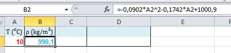

    Dediğiniz gibi yan sütuna yazıp kontrol ettim. Sonuç aynı. Burada önemli bir soru sormam gerek: Sizin fonksiyonunuz bendeki fonksiyondan farklı çıkmış olmalı. Sizdeki fonksiyonu yazabilir misiniz? Çünkü, bendeki fonksiyonda hesap makinesi ile x=10 yazarak da y=990 elde ediyorum. Bu da fonksiyonun oluşturulmasında Excel'in x değerlerinin 1, 2, 3, ... şeklinde aldığı anlamına geliyor.
    Formüllerin grafikten veri çekmediğini, sütunlardan çektiğini yeni öğrendim. Önemli bilgi teşekkürler. Buna göre fonksiyonun x değerlerini tekrar kontrol ettim.

    yoo siz çok yanlış bir şey yapıyosunuz ama tam çözemedim.
    aynı grafiği bire bir oluşturdum. veri sütunları da hücrelerde bire bir yazıyor.
    bir sağ sütüna gidip denklemi yazdım ve x lerin yerine ilk sütundaki hücrelerin değerlerini okuttum sırasıyla. ve sonuçların hepsi grafiğe göre doğru.
    yani excelin grafik üzerinden onuncu sırayı okuması diye bişey yok. excel formülde sizin verdiğiniz hücre içindeki veriyi okur grafikten data çekmez. çekeceğiniz daha verilerin olduğu sütunlardır zaten. yani veri sütunları ve grafik göstergeleri aynı şey ama excel grafikten veri çekmez. sütundan çeker.
    siz yanlış bişey yapıyosunuz ama dediğim gibi çözemedim. benim yaptığım gibi yapın veri sütunlarının bir veya iki sağına denklemi yukardan aşağıya doğru her satıra yazın ve her satırda ilgili hücreyi x yerine yazın.

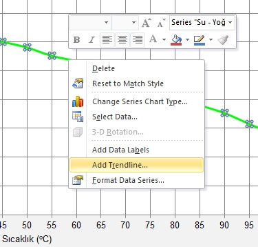

    İşlem adımlarını şu şekilde özetleyebilirim:
    1. İlgili veriler Excel'e girildi.
    1. Bu verilerden bir grafik çizdirildi (Line-Line).
    1. Grafik üzerine sağ tıklayıp eğilim çizgisi eklendi.
    1. Polinom tipi eğri uydurma seçildi, "Denklemi grafik üzerinde göster" ve "Korelasyon katsayısını (R^2) çizim üzerinde göster" seçenekleri tıklandı.
    1. Eğilim çizgisi ve fonksiyon çizim üzerinde görüldü.
    1. Bu fonksiyonda yatay eksen değerleri yazılarak doğru yoğunluk değerleri verip vermediği kontrol edildi. Örn. x=10 derece için yaklaşık olarak y=1000 çıkmalı. Fakat, sonuç 990 çıkıyor.
    Buradan çıkan sonuca göre, fonksiyonda x=10 yazmayı Excel yatay eksende 10. sıradaki değer olarak algılıyor. Yani 45 dereceye karşılık geliyor. Bu da, fonksiyonun esasında yatay eksen 1'den ardışık olarak 1 artarak sıralanıyor şeklinde oluşması anlamına geliyor. Bu fonksiyonun yatay eksende yazan değerlere göre oluşmasını istiyorum. Yatay eksen değerlerini 5'e bölmek geçici bir çözümdür. Daha karmaşık ve ardışık olmayan değerlerde mutlaka çözüm gerekir.
