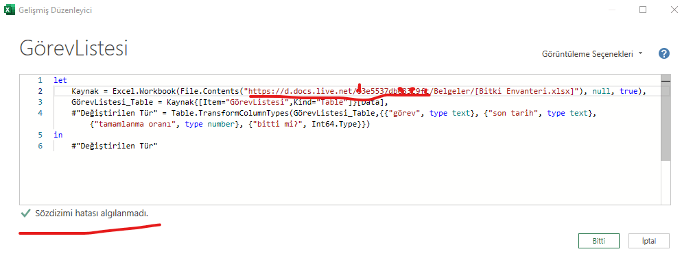

Aşağıdaki şekil, bilgisayarımdaki bir dosyaya Power Query ile bağlandığımı göstermektedir. Dosya adresinden de anlaşılacağı gibi dosya yolu mutlak bir yoldur.
Göreceli yol olsa idi, doosya yolu olarak sadece "Bitki Envanteri.xlsx" olacaktı. Çalıştığım dosya başka bir klasörde olsaydı, dosya you şuna benzeyecekt. "...\Belgeler\Bitki Envanteri.xlsx" olacaktı.
Microsoft 365 kullanıcıları, dosyayı buluta kaydettiğinde aynı dosyaya farklı bilgisayarlardan ulaştıklar için dosyayı çalıştırmak için aşağıdaki şekilde gösterilen yolu her seferinde değiştirmeeleri gerekmektedir.

Dedikleri gibi HÜCRE işlevini yazdım ve sonuç aşağıda. C sürücüsü nerede? Neden webdeki adresi gösteriyor?
Bu adresi parametre ile değişken tanımlamama rağmen Power Query webdeki bu dosyayı bulamıyor. Hatta bu adresi doğrudan adres kodu olarak yazdığımda şu hatayı alıyorum:
Aldığım hata:
Hata oarak, "Dosya yolu bir tam (mutlak) yol olmalıdır" diyor.

    Tek sorun (benim değil MS Excel'in sorunu) dosyaya erişimde Power Query bilgisayardaki dosya yolunu kullanırken, Excel hücresi buluttaki dosya yolunu kullanıyor.
    Bunun da hiç bir mantıklı izahı yoktur. Bu bir hatadır (bug).

    Karşılaştığınız fark, OneDrive'ın Excel'in dosyanın birincil konumu olarak yorumladığı bir bağlantı oluşturduğu Excel ile OneDrive arasındaki tümleştirmeden kaynaklanmaktadır. Ancak Power Query, URL'ye değil, dosya sistemindeki gerçek bir dosyaya işaret eden bir dosya yolu gerektirir ve bu nedenle hatayı verir.
