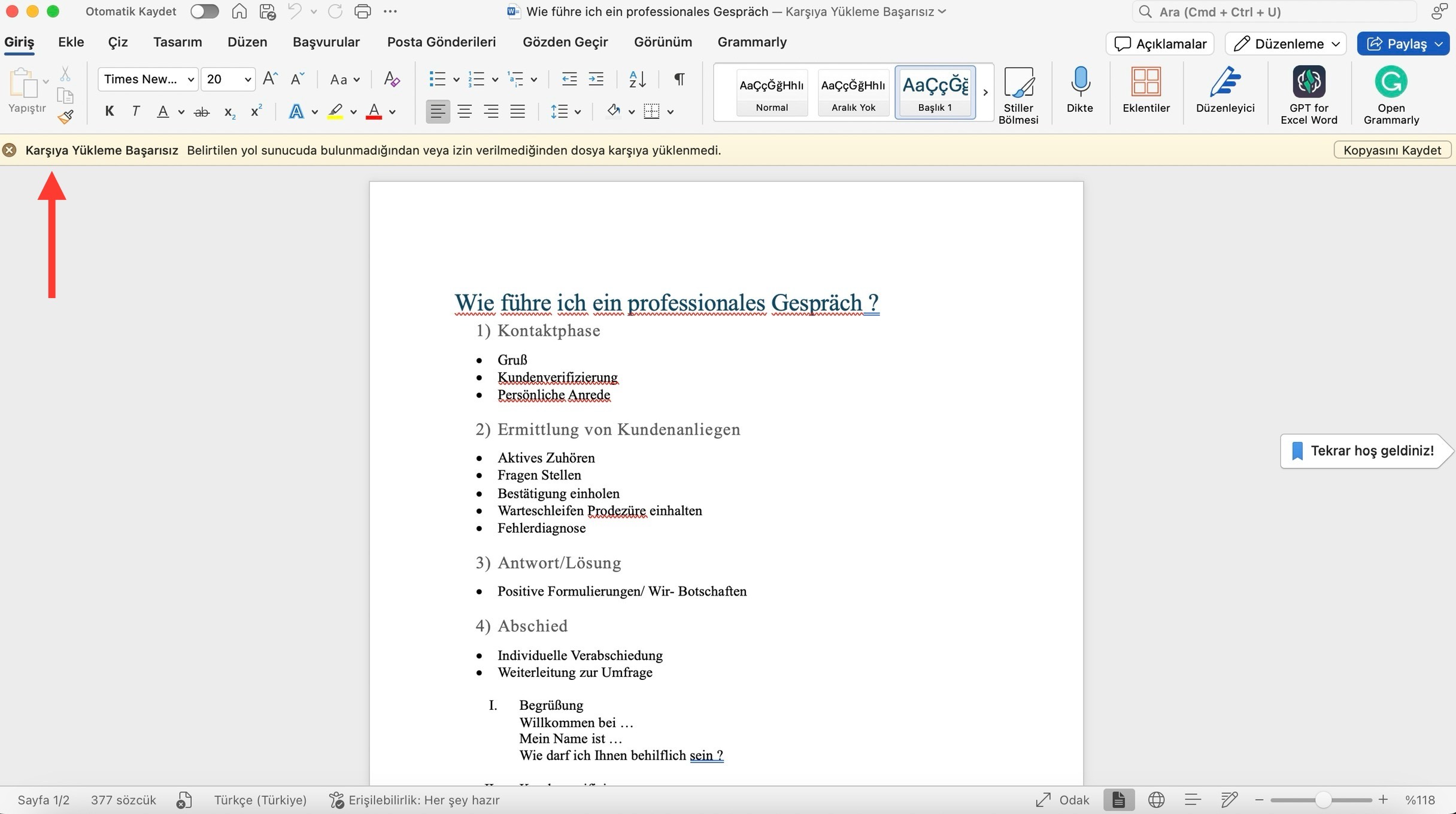

Mac bilgisayarımda word dosyalarım OneDrive a yedekleme yapmıyor. Eşitlemiyor. Karşıya yükleme hatası alıyorum. Bu konu hakkında bana yardımcı olabilir misiniz ?

    Dosya isminizdeki almanca karakterlerin yerine ingiliz karakterleri kullanarak yeniden denemenizi ve özellikle dosya isimlerinde bu tür dillere özel karakterleri kullanmamanızı tavsiye ederim.

    Resimde görmüş olduğunuz hatayı alıyorum.
