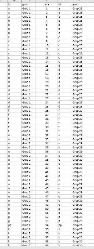

Herkese Merhaba,
Bir tabloda id'lerin olduğu sütunda 30'a kadar gruplama yapmak istiyorum. ID'ler benzersiz değil. Dikkat etmem gereken bir husus şöyle ki ; 3 A, 4 B, 7 C, 11 D ve 6 tane de F idlerinin olduğu sütunu hayal edersem eğer, burada 30'a kadar gruplama yaptığımda F idlerinin 5 tanesi ilk gruba 1 tanesi diğer gruba taşıyor. Oysa ben kendi içerisinde bir grup olan idlerin bölünmesini istemiyorum. Yani ilk grup 25 adet olmalı F ye kadar. F ise bir sonraki 30'a kadar olan gruba dahil olmalı.
Sonraki grupta yine 30 olmak zorunda değil. Olmayabilir çünkü grubun sonundaki ID bölünmüş olmamalı. Resimde görüldüğü gibi mesela bir sonraki grup 29 adet olmuş. Çünkü k id'si 6 tane ve bu gruba dahil olsa 35 olacak. Ancak buna izin verilmiyor. Kendi içerisinde Bölünemediği içinde toplu şekilde sonraki gruba dahil edilmiş. Dolayısıyla ikinci grup 29 olmuş. Sonraki ise yine 20 adet çünkü sondaki v id'sinden 20 küsür tane var. dolayısıyla buraya dahil edilemedi. Resimde soldaki yanlış sağdaki doğru gruplama yöntemi oluyor. Umarım anlatabilmişimdir. Bunu func, VBA vs. nasıl yapabilirim ? yardım edebilirseniz çok sevinirim çok uğraştım bir türlü başaramadım. Şimdiden teşekkürler.

    Değerli yanıtınız için size çok teşekkür ediyorum. Ancak benim senaryomda bu şekilde olmuyor maalesef. Yani tablomda ID'ler G sütununda ve oldukça karmaşık duruyor. Hem sıralı değil hemde sayı ve harf karışık ifadeler içeriyor. Yani ID ler NX6OQ7 veya 87ASP3 gibi karışık ifadelerden oluşuyor. Düşüncemi tekrarlamama izin ver lütfen ; diyelim ki G2-G8 arası NX6OQ7 , G9-G30 arası 87ASP3 , G31-G34 HOP5FX , G35 KLOKX4 , G36-G55 3YTH6C , G56-G64 XYTSX9 ve G65-G78 OPLOX5 olsun. Şimdi gruplama yaparken üç husus önemli. 1: her grup 30'u aşmamalı. 2: ID'ler bölünmemeli. 3: gruplar grup index'i ile adlandırılmalı. Dolayısıyla burada ilk grupta NX6OQ7 ve 87ASP3 olmalı ve grup adı Group 29 olmalı. (gruplar 30 u aşamaz. HOP5FX 4 tane ve bölünemez olduğu için bu gruba dahil edilmedi) . İkinci grup ise HOP5FX, KLOKX4 , 3YTH6C olmalı ve grup adı Group 25 olmalı. Ve bu mantıkla ilerlemeli..
    Yani sıralama veya kümülatif toplam vs yapabileceğim bir durum yok maalesef. ID'ler yukarıda bahsettiğim gibi. Tek sütun, karmaşık ID'ler... Benim için çok zorlayıcı bir süreç. Vakit ayırmanız bile çok değerli. Çok teşekkürler...
