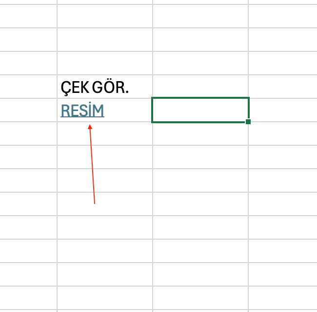

iyi günler kolay gelsin. excel de bir dosyada başka dosyadan almak için köprü oluşturdum. Bu köprü ye mouse il geldiğim zaman resmin önizlemesini nasıl yaparım cevap verirseniz sevinirim.

    Office 365 için Excel'de, fareyi bir köprünün üzerine getirerek resim önizlemesi oluşturma işlevi henüz mevcut değildir. Ancak, benzer işlemleri gerçekleştirmek için VBA kodunu kullanabilirsiniz. Sizin için uygun bir VBA kodunu test ettim:

    Excel üzerinde hazır olarak bu şekilde bir fonksiyon yoktur. Makro ile yapabilirsiniz. Ancak bunun için VBA dilini bilmeniz gerekir. Örnek bir VBA makrosu da BURADA görebilirsiniz. Site Microsoft'a ait değildir. Verdiği bilgiler doğrudur ancak reklam gibi alanlara tıklarken dikkatli olun.
