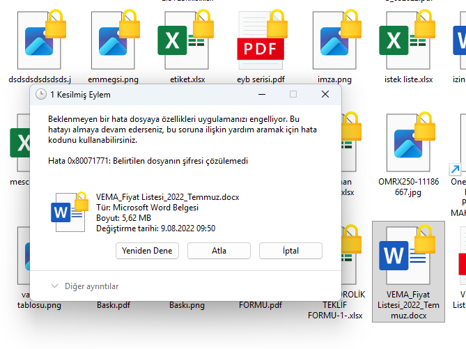

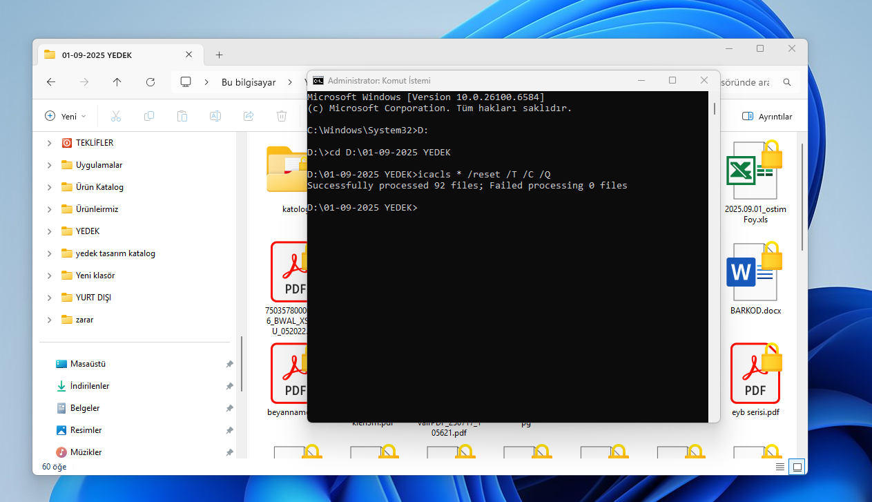

Merhaba. 01.09.2025 tarihinde bilgisayarımdaki donmalar ve takılmalar sebebi ile windows 11 ayarlar menüsünden sıfırlama yöntemi ile cihazı sıfırlamadan önce masa üstünde ki ve belgelerimde ki dosyalarımı yedek içinde ki bir klasör içinde topladım. ardından sıfırlama ve kurulum işlemini tamamladım. sorunum tam olarak bu aşamadan sonra başladı. yedek olarak D:\01-09-2025 YEDEK oluşturduğum klasör içindeki dosyalarımda kilit işareti bulunuyor. dosya sahipliği al kısmından kişisel olarak seçtiğimde ise 0x80071771 hatası alıyorum. ne yaptıysam dosyalarımın hiç biri açılmıyor. bu konuda acil olarak yardımlarınızı bekliyorum.

    I understand you are experiencing an issue accessing backup files after resetting your Windows 11 device. This is likely due to the files being encrypted with EFS (Encrypting File System) before the reset, and the encryption keys not being preserved during the reset process.
    To resolve this issue, please follow the steps below:
    1. Check for a backup of your encryption certificate
    This step helps determine if you can restore access to the encrypted files.
    1. Open Control Panel > User Accounts > Manage your file encryption certificates.
    2. Click Next and select Search for certificates.
    3. If a certificate is found, export it to a secure location.
    If the issue persists, proceed to the next step.
    2. Try accessing the files using your previous Microsoft account
    This step ensures you're using the same identity that encrypted the files.
    1. Sign in to Windows using the same Microsoft account that was active before the reset
    2. Navigate to the backup folder and try opening the files.
    After completing this step, continue with the next.
    3. Use the cipher command to check encryption status
    This step helps confirm whether the files are encrypted.
    1. Open Command Prompt as Administrator.
    2. Run the command: cipher /C "D:\01-09-2025\VEMA Fiyat Listesi_2022_Temmuz.docx"
      1. If the file is encrypted, it will be indicated in the output.
