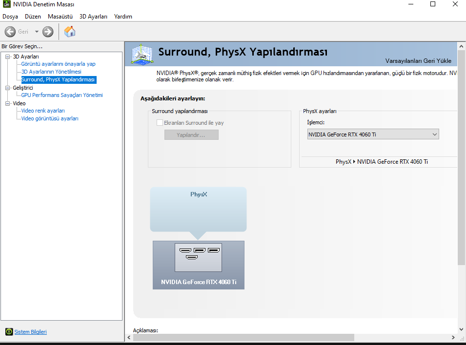

Merhabalar Bilgisayarım Kasa Geforge Nvidia 4060 ti kullanıyorum bu sabah bilgisayarım güncelleştirme yaptı ve Ekran ayarları kısmım yok ekranım gri bir şekilde duruyor Önceden her ekran kartı güncellemesinden sonra bu sorun olduğu zaman buradan renk ayarlarımı yapıyordum Ancak maalesef bu sabah itibariyle ile gitti. Ekran fişimi çıkarmıştım temizlik için oda doğru yerine taktım. Ve bu sorunla karılaştım. Dediğim gibi ( EKRAN SEÇENEĞİ YOK ) Laptop değil belirtiyim.

Sorununuzu anlıyorum. Endişelenecek bir şey yok. Size yardımcı olmak için buradayım. Bu sorun, GPU sürücüsünde bir kalibrasyon hatası olduğunda ortaya çıkar. Sorunu çözmek için Nvidia sürücüsünün temiz bir kurulumunu yapalım. Bu, DDU kullanmaktan veya sürücüyü güncellemekten farklıdır çünkü bu, tüm girdileri silip uyumlu olanlarla değiştirir. Lütfen aşağıdaki bağlantıdaki adımları izleyin:
https://nvidia.custhelp.com/app/answers/detail/a_id/10/~/geforce-experience-driver-installation-failed.-how-do-i-manually-clean-install#:~:text=%20How%20do%20I%20manually%20clean%20install%20the,installation%20process%2C%20close%20any%20programs%20which...%20More%20
Türkçeye çevrilmiş bağlantı: https://translated.turbopages.org/proxy_u/en-tr.en.2c0da4cf-68c2e67f-5b5b142e-74722d776562/https/nvidia.custhelp.com/app/answers/detail/a_id/10/~/geforce-experience-driver-installation-failed.-how-do-i-manually-clean-install#:~:text=%20How%20do%20I%20manually%20clean%20install%20the,installation%20process%2C%20close%20any%20programs%20which...%20More%20
