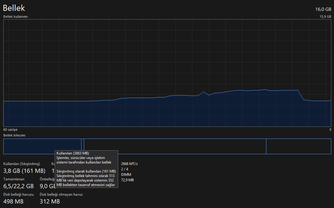

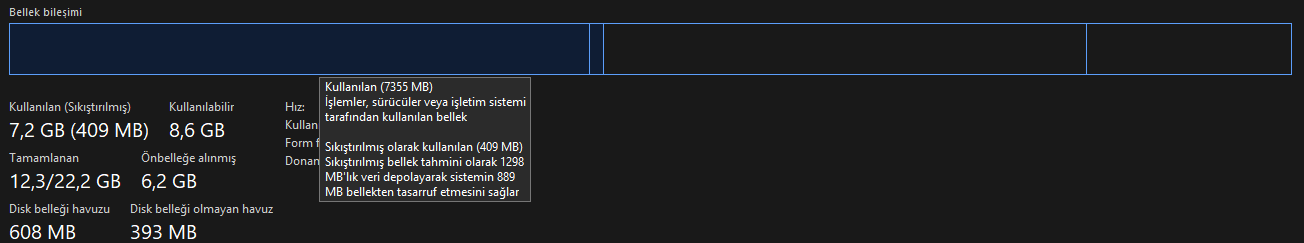

Hello,
I am using Windows 11 with 16 GB RAM. When my computer is idle, it uses around 7–7.5 GB of memory.

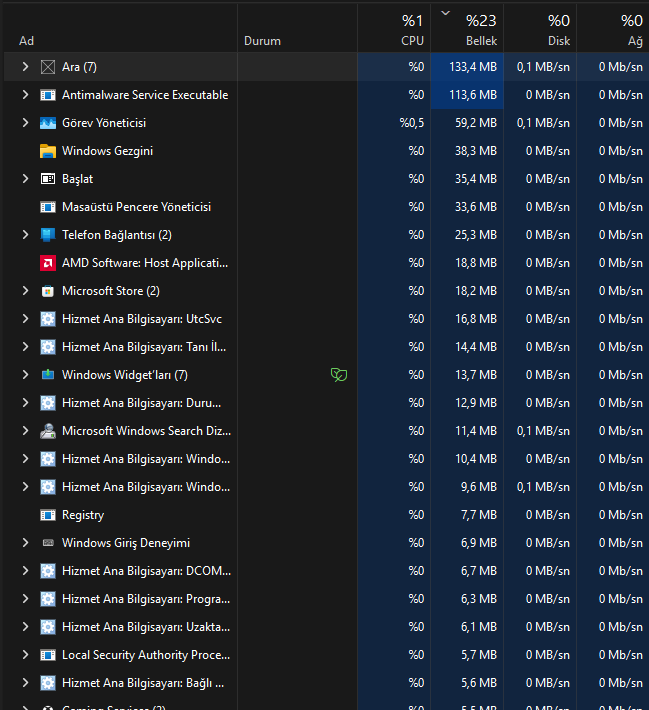

There are no programs open. Only the desktop is running. I checked Task Manager and I do not see any app using a large amount of RAM.
This makes me uncomfortable because half of my memory is already used while doing nothing. I am worried that this may affect performance in the long term.
I disabled startup apps and background apps, but the RAM usage is still high.
Is this normal behavior in Windows 11? If not, what can I do to reduce it permanently?
Thank you for your help

    Merhaba,
    Mümkünse, Görev Yöneticisi'ne erişin, Ayrıntılar sekmesine gidin, Bellek'e tıklayın, ekran görüntüsü alın ve buraya gönderin.
    Genellikle, WhatsApp, Spotify, Hyper-V gibi uygulamalar da dahil olmak üzere çalışan bazı Windows hizmetlerinizin olup olmamasına bağlıdır. Ortalama bellek kullanımı %33 ile %12 arasında değişebilir.
    Ancak başka bir şey de olabilir, bu yüzden ekran görüntüsü istiyorum.
    Teşekkür ederim.
