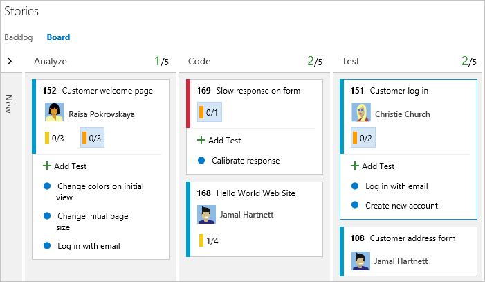

Genişlet ve satır içi testleri görüntüle
Bir panoyu ilk kez açtığınızda, iş öğelerindeki görev ve test denetim listeleri daraltılır.
Satır içi testlerin daraltıldığını gösteren ekran görüntüsü.

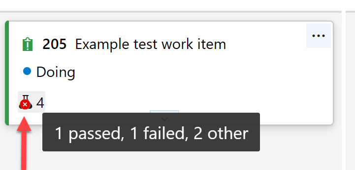

  1. Test özetini göstermek için satır içi test simgesinin üzerine gelin.
    Üzerine gelindiğinde test özetini gösteren ekran görüntüsü.

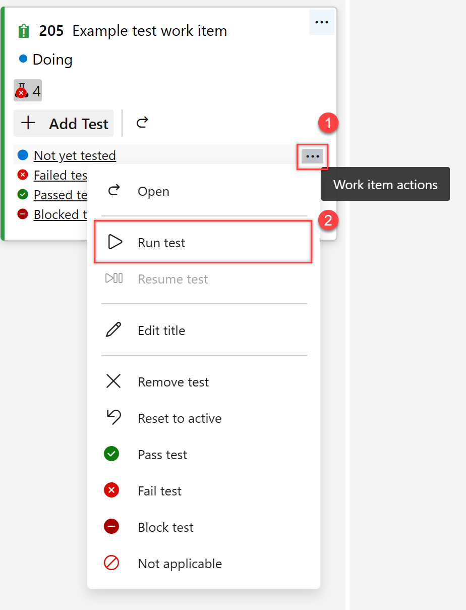

Satır içi test çalıştırma
Yeni bir test çalıştırmadan önce ayrıntıları eklemeniz gerekir. Bir test çalışması için ayrıntıları eklemek için, bunu satır içi test çalışması listesinden seçerek veya bağlam menüsünde Aç'ı seçerek açın.
Testin bağlam menüsünden Testi çalıştır'ı seçerek testi çalıştırın.
Test çalıştırmayı gösteren ekran görüntüsü.
Microsoft Test Çalıştırıcısı yeni bir tarayıcı örneğinde başlar. Daha fazla bilgi için bkz El ile testleri çalıştırma.
Test durumunu güncelleştirme
Test durumunu izlemek için, bağlam menüsünden satır içi testin durumunu güncelleştirin.
