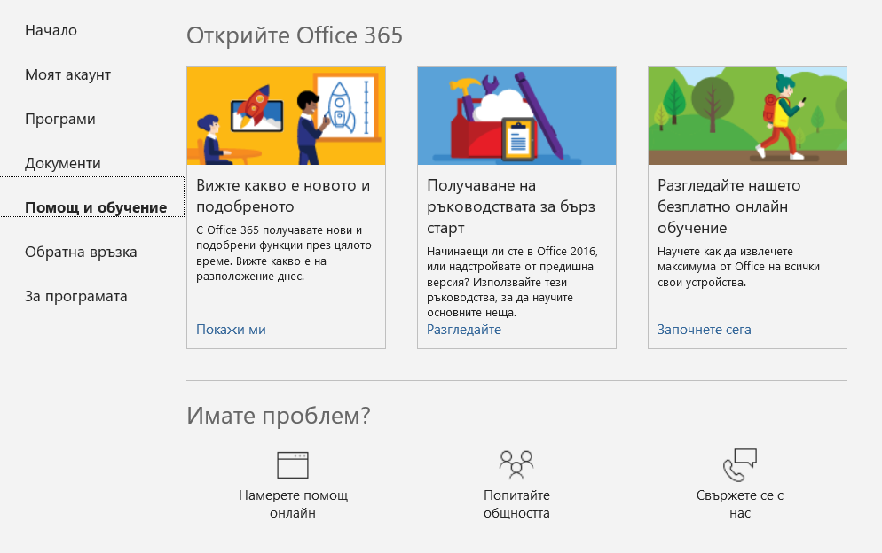

本人新近购置一台手提电脑,预装了正版win10和office 2016家庭版,电脑上只有管理员账户,但从前天开始,在打开word、excel、powerpoint、onenote的时候,显示语言都由中文变成了类似俄语的语言(不确定,应该是斯拉夫语系的某种语言,见下图),完全看不懂,严重影响工作,求各位大神指点原因以及解决方法,非常感谢!!

  1. 匿名
    2018-12-26T03:01:45+00:00
    您好,
    很抱歉,这边也无法告知俄语版本的对应选项。
    您可以尝试按照选项位置,进行操作,如:
    最左边第一个选项卡:
    点击后出现列表,列表最后一个选项:
    点击后选择第六个:

  2. 匿名
    2018-12-25T08:02:40+00:00
    谢谢,但由于这种语言完全看不懂,能否告知设置“文件—选项—语言”的操作顺序?谢谢!
    了解到您在使用Office时遇到问题。
    可以尝试下面的一下做法,看下效果:
    1. 建议您检查一下文件-选项-语言,查看显示语言这部分,点击下方的链接,跳转到Windows 设置-语言位置,检查一下当前系统的默认语言是否已经正确设置为中文。如果没有,建议您进行一下设置,完成后注销当前账户在系统下的登陆,重新登陆后使其生效,完成后重启组件 ,看下语言是否恢复正常。
    2. 注销掉当前账户在组件上的登陆状态,关闭组件。换一个时间点重新进行登陆,看下显示情况。
    3. 设置-应用程序中,可以找到Microsoft Office Desktop Application,选中后点击高级选项,选中重置进行恢复,看下效果。
    如果现在所有的组件都有存在变为该中语言的情况,建议您优先确定当前系统下设置的系统默认语言是否为中文。如果不为中文,建议您设置中文为默认后注销当前账户在系统下的登陆,重新登陆后再重新登陆组件,看下效果。设置上,除了系统显示语言外,建议您再检查一下时区、以及设置-时间和语言-语言下的选项,确定这些设置为符合当前所在地理位置的实际情况。
    另外,这种预装版本,建议您查看一下现在控制面板-卸载程序里是否能看到Office组件的名字。如果可以,尝试在下面的链接中下载中文的语言配件包,重新安装一下,看下语言变化:
    https://support.office.com/zh-cn/article/office-%E8%AF%AD%E8%A8%80%E9%85%8D%E4%BB%B6%E5%8C%85-82ee1236-0f9a-45ee-9c72-05b026ee809f?omkt=zh-CN&ui=zh-CN&rs=zh-CN&ad=CN
    希望以上信息能帮到您。

  3. 匿名
    2018-12-25T07:58:20+00:00
    您好,
    了解到您在使用Office时遇到问题。
    可以尝试下面的一下做法,看下效果:
    希望以上信息能帮到您。
