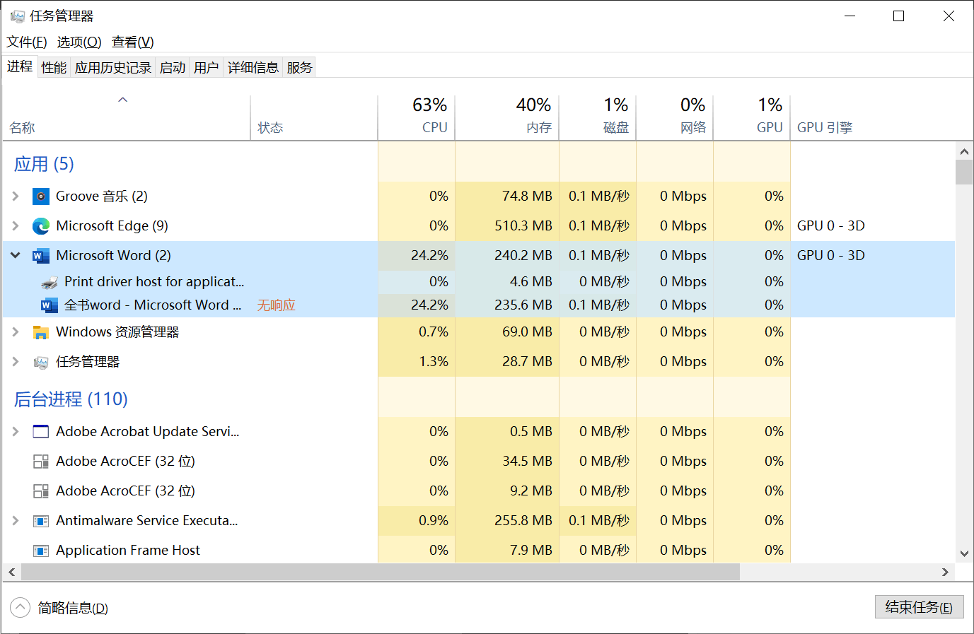

    以下为以安全模式打开文档时任务管理器情况

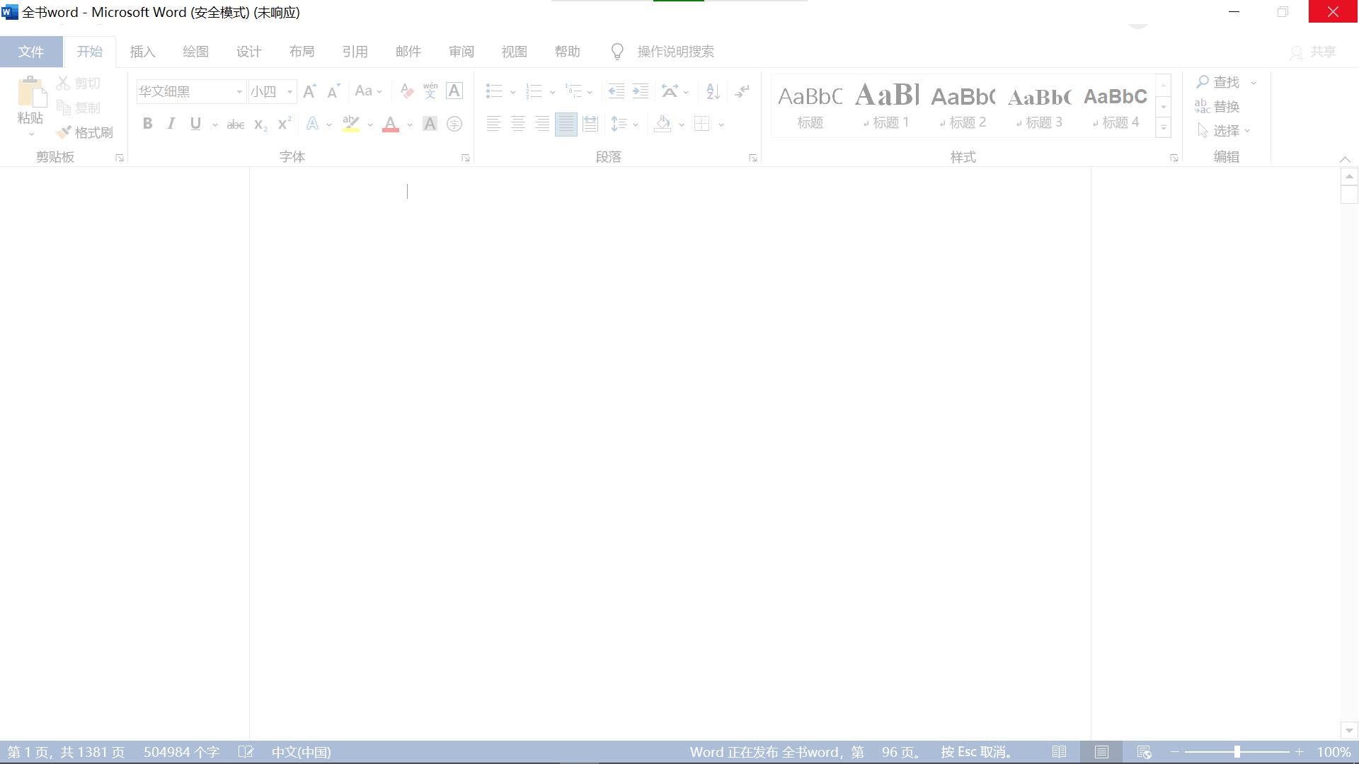

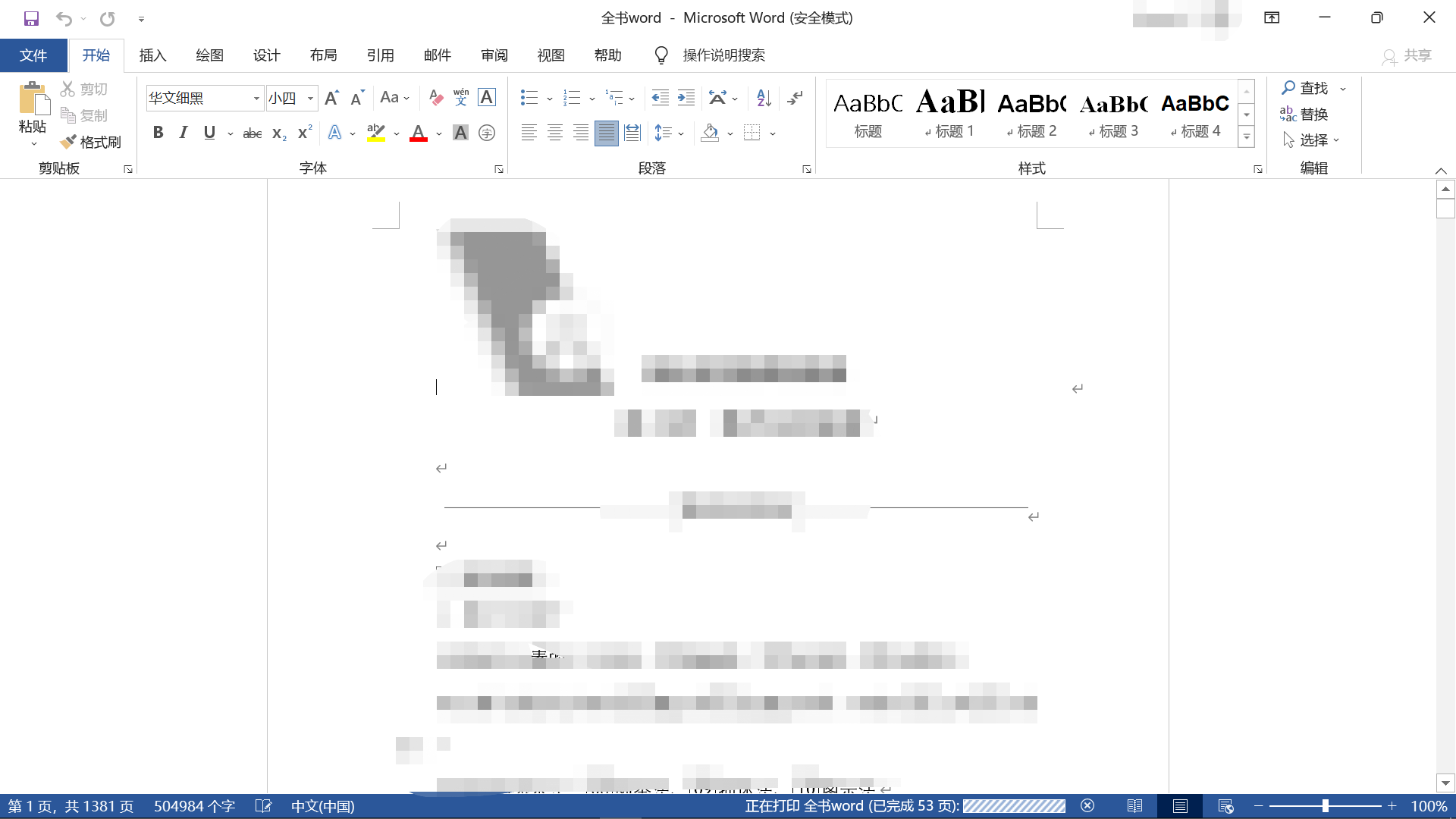

    使用Microsoft Print to PDF时正常,以下为截图,如图,word始终响应,打印为pdf也在如期进行

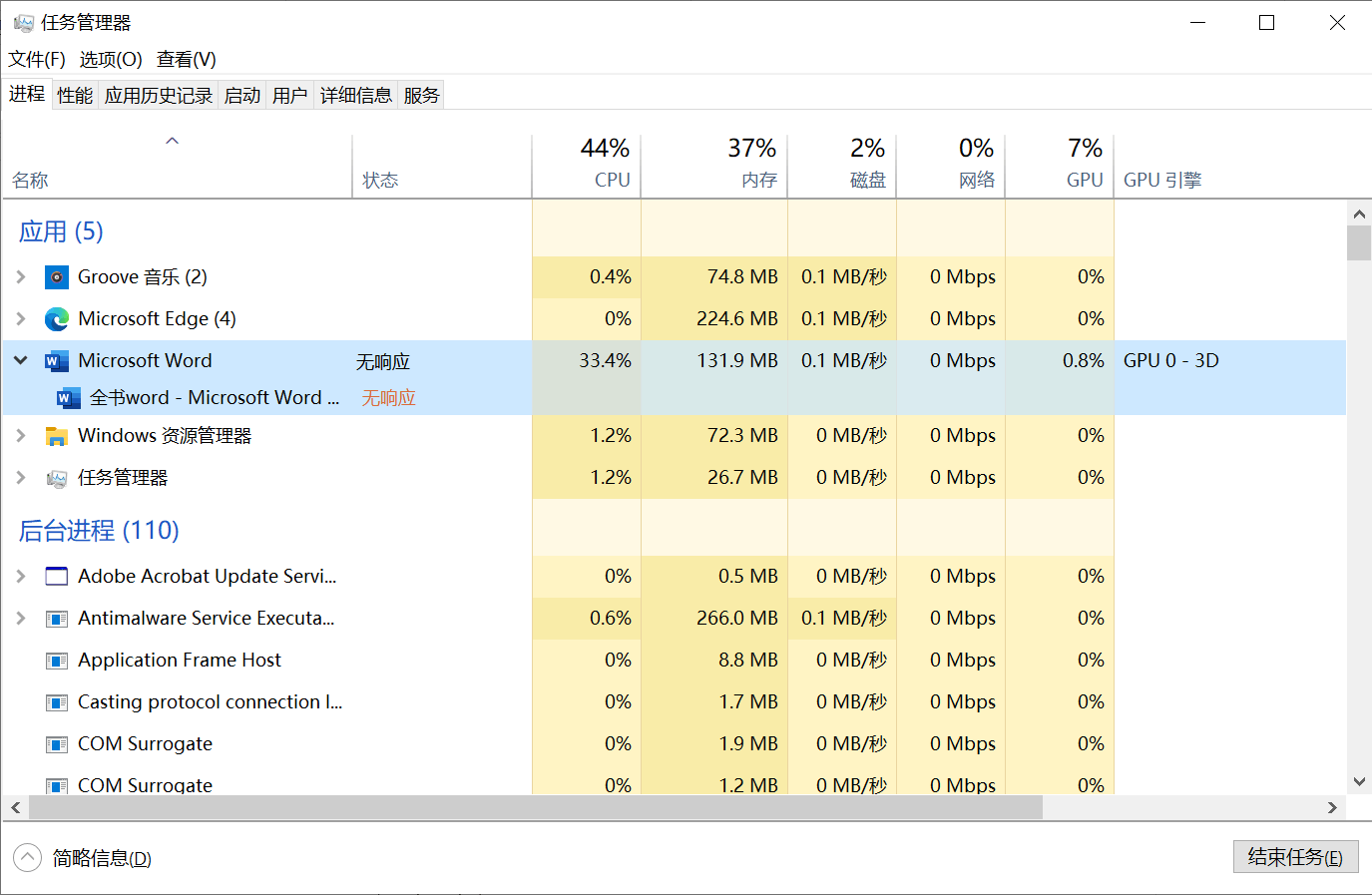

    但是,导出,选择建立PDF出现无响应,如图
