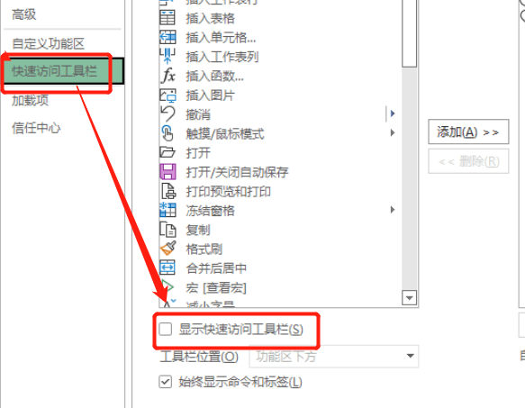

如图所示,本人使用office365在打开新版体验后,word左上角功能区出现按钮重复的问题,excel和power point出现左上角功能区没有自定义快速访问工具栏按钮,且在选项内手动添加不显示。 快速修复和联机修复均无效。

    1. 关于xcel和power point在左上角功能区没有自定义快速访问工具栏按钮的问题,请您点击文件>快速访问工具栏>勾选显示快速访问工具栏>然后点击确定,看自定义工具栏是否可以显示

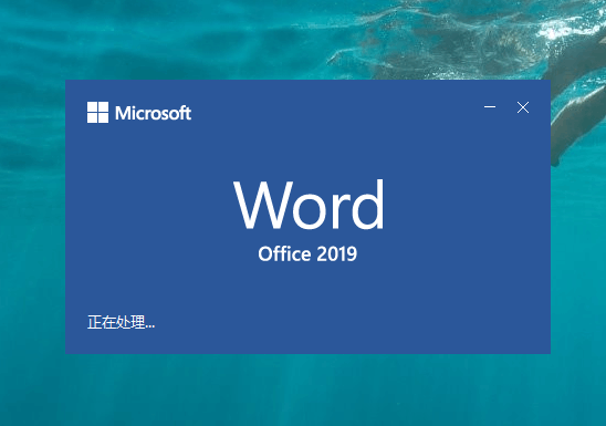

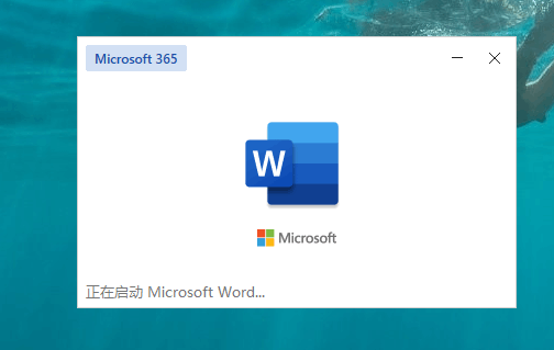

    我电脑上也装了Visio2019,不知道是不是这个软件的原因,在打开文件时都有很大概率会触发这个启动界面,而不是365启动界面。不好意思,我是一个颜值控,对这方面可能有独特的要求,希望工程师能处理一下这个问题。

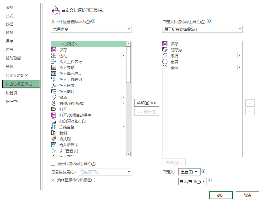

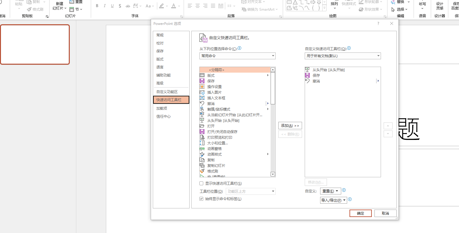

    您好,经过重置自定义选项后,word和excel都正常了,能再次添加快捷功能按钮,但是PowerPoint还是不行,下图是PPT的截图
    依旧没有任何自定义的选项
    重新设置了一下发现,保存和自动保存是必选的,软件强制添加的,还用分割线给分割开了,用户如果自己再添加相同的选项就还是会出现那个问题。我觉得这个设计是有问题的,没必要在这种问题上强制添加某种按钮。

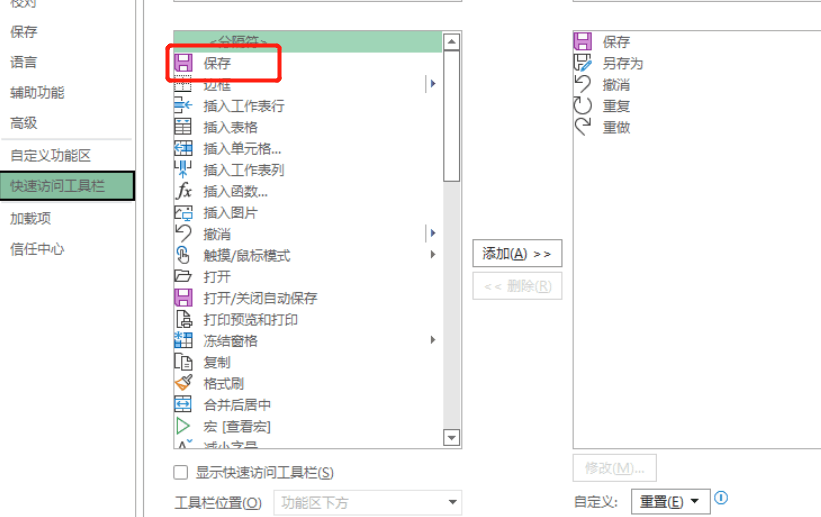

    为了帮助我们更好的帮助您解决问题, 请您点击文件>快速访问工具栏>然后在左边这一栏看一下保存这个命令是否有重复的, 如果您发现有两个保存的按钮的话, 点击其中一个移除, 然后重启应用看问题是否可以解决。
    如果没有重复的保存命令, 点击右下角的重置>重置所有的自定义选项, 然后重启应用查看结果。

    关于您说的自定义工具栏,可以显示,只是也是出现重复显示的情况
