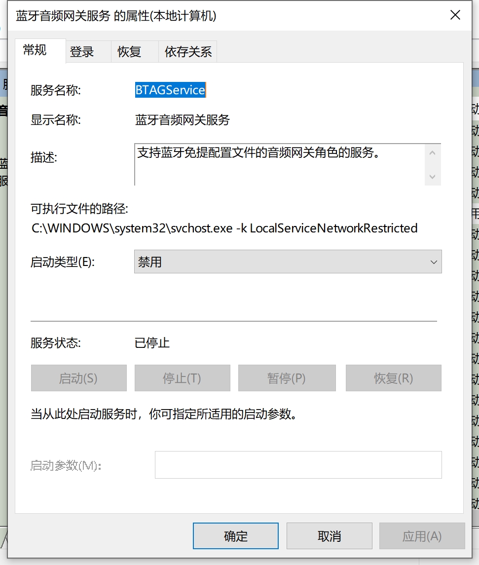

    !!!后续更新补充:
    刚才出于好奇,把手机和电脑取消配对了,然后在“连接手机”提示我连接的时候,发现配对不了……然后发现其实我是把部分蓝牙服务禁用了。在打开蓝牙服务重新配对后,“呼叫”又连接不上了……几经调试,发现以下方法可能有助于“呼叫”正常使用:
    首先,保证手机和电脑是通过蓝牙完成配对的,这一步一定要在关闭蓝牙服务之前完成,否则关闭之后无法配对。
    然后,在“控制面板”中搜索“服务”,点击“查看本地服务”,调整这几点:
    ① Bluetoothuserservice(后面可能还跟着几个字母和数字)“停止”且启动类型设置为“手动”;
    ② “蓝牙音频网关服务”启动类型设置为禁用;
    ③“蓝牙支持服务”启动类型设置为禁用。
    重启电脑,打开“手机连接”,就可以了。
    所以猜测还是蓝牙连接相关设置与“手机连接”中的蓝牙设置相排斥了。

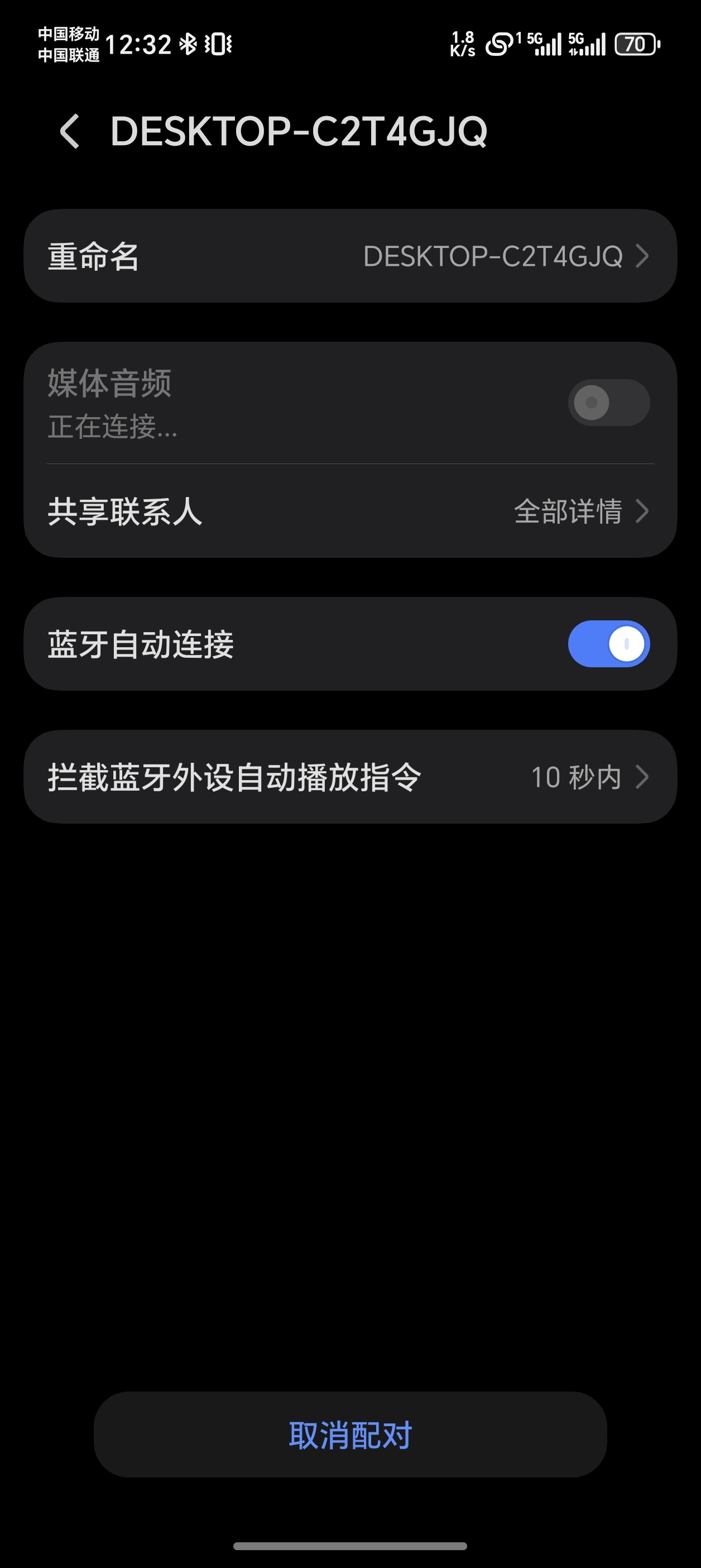

  4. TaoLi 81,525 信誉分 独立顾问
    2025-08-21T11:26:43.86+00:00
    您好,感谢回复
    进入手机蓝牙设置,开启下图选项看看:
    用户的图像
    此答案是否有帮助?
