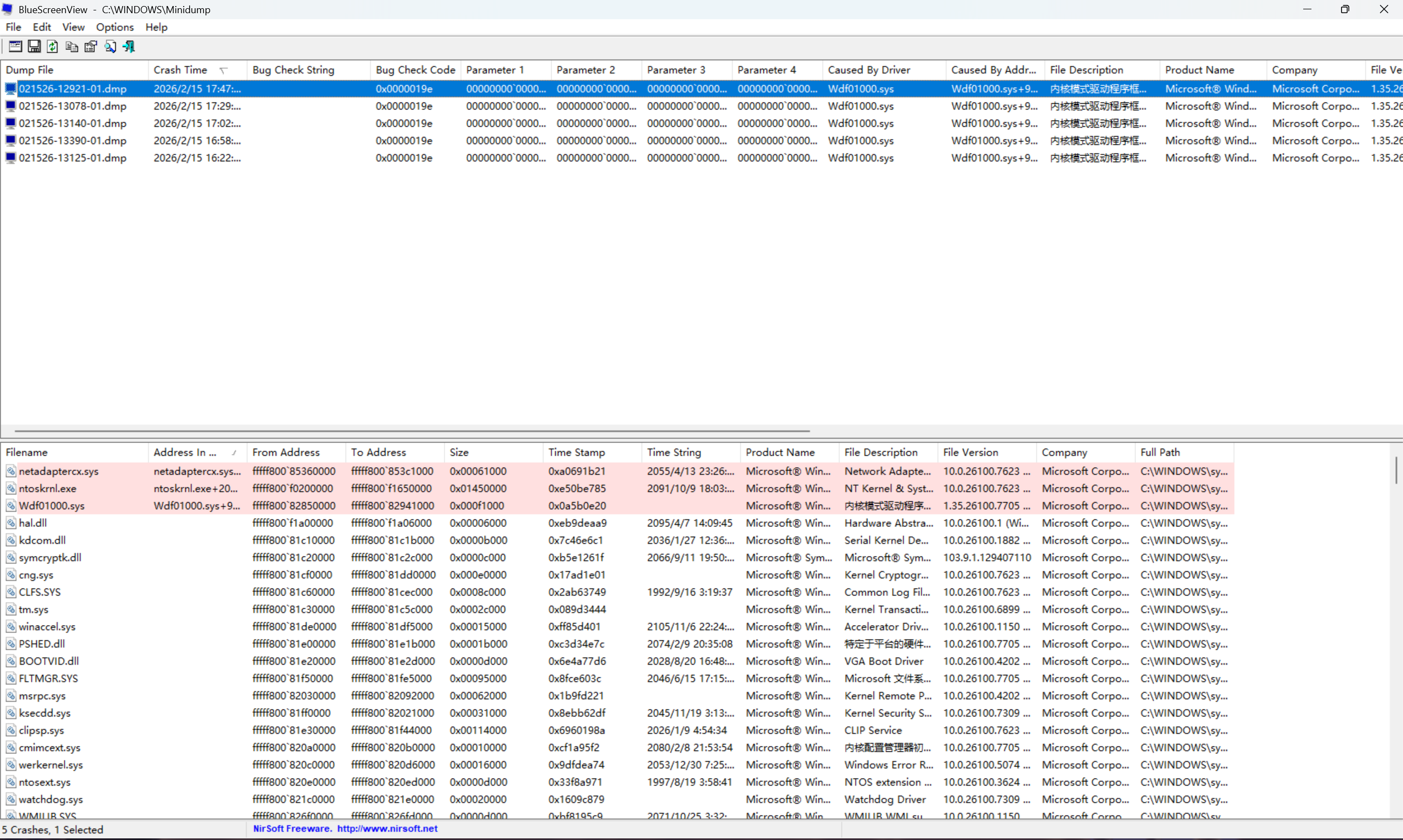

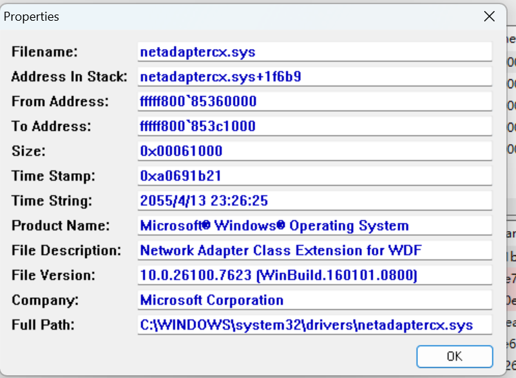

我使用Windows 24H2,今天更新成为了25H2并且安装了安全更新(KB5077181) (26100.7840),启动之后发现无法连接互联网,我排除了路由器的问题,并且尝试网络重置,但是过程中发现重启也会黑屏并且风扇狂转,(黑屏发生在重启时“正在重新启动”结束之后开始开机跳出电脑品牌logo的时候)而直接关机再开机就可以正常进入系统,于是我通过运行 wusa /uninstall /kb:5077181 /quiet /norestart ,然后去更新页面卸载这个更新(KB5077181),之后我再次网络重置,然后关机,然后通过长按电源键20秒来彻底耗尽主板的电量,再次开机之后网络确实连接上了,但是只连接了一分钟左右(我确认这一分钟网络是确定可用的),但是一分钟之后网络便再次断开,显示(已经连接了路由器,但是无法访问互联网)之后我发现我的手机开热点且通过USB共享可以让电脑上网,但是无线网就是无法连接互联网,包括使用无线网连接手机热点时,手机也显示已连接;之后我尝试分析黑屏时候存下来的dmp文件(没错,虽然说黑屏了,但是Windows还是存储下来了错误日志)但是发现时间都是乱的image

    日志确实显示是您网卡驱动的问题。

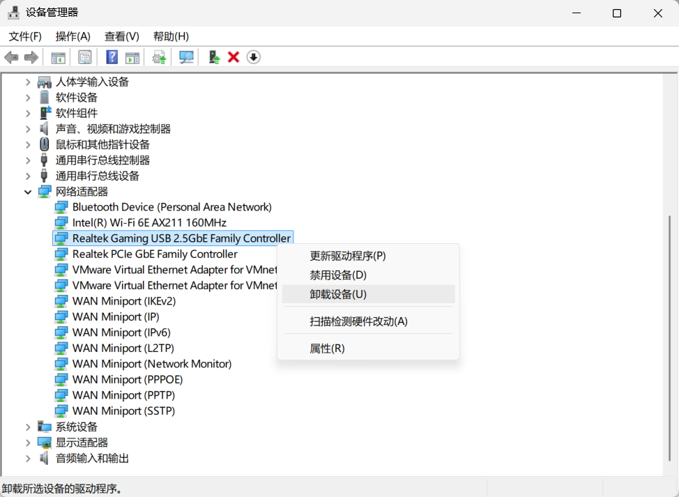

    请打开设备管理器,找到并卸载您的网卡驱动,下图举例,同时勾选删除驱动程序
    然后重启电脑,这会自动重新安装网卡驱动看看是否还会蓝屏
