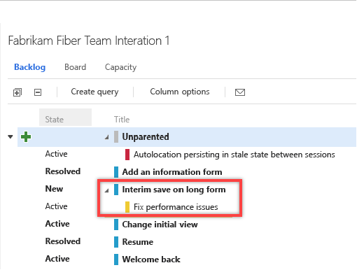

    • 示例 #1:下图显示一个用户情景是另一个用户情景的子级。
    显示积压工作中嵌套用户故事的屏幕截图。

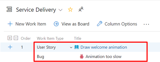

    • 示例 #2::下图显示一个错误是一个用户情景的子级。 当积压在同一级别(“要求”类别)显示用户情景和错误时,会产生一个禁用排序功能的嵌套项目。
    嵌套用户故事和 bug 的屏幕截图。
  3. 删除同一工作项目类型或类别的嵌套项目之间存在的任何父子链接,或考虑将链接类型更改为“相关”。
  4. 刷新积压工作。
按照这些步骤操作后问题就会得到解决,错误信息也不会再显示。
