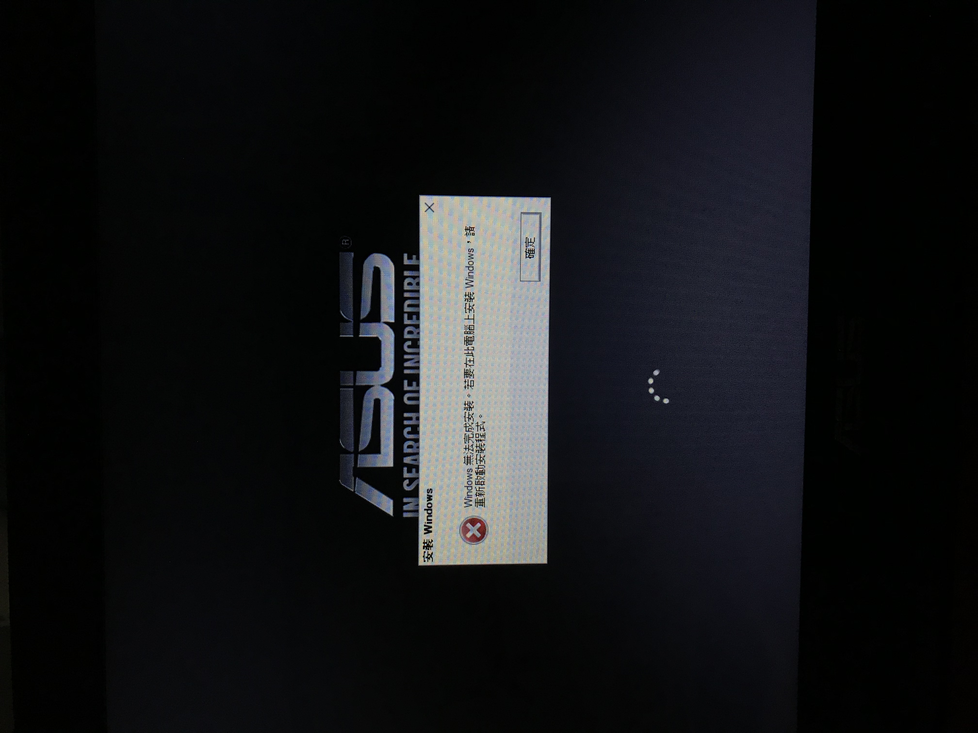

電腦自動更新以後 無法開機 如下圖

    看到圖片上面提示標題是 安裝 Windows
    系統并沒有升級到,似乎是磁碟區有問題,無法進行升級安裝,
    試著開機按F2 之後嘗試更改 BIOS 設定(每個電腦BIOS 設定不太一樣,要找主機板手冊,或者問電腦廠商客服),
    在 UEFI 開關嘗試切換一下,或者硬碟控制模式在 SATA 和 AHCI 之間切換試試。
    切換,保存,重開機,嘗試幾次應該會看到升級失敗,這個畫面的時候等它恢復舊版系統就可以了。

    昨天等不到回覆,又很怕裡面寶寶的照片沒了,老公已經從安全模式的選項裡面回復到出廠設定,雖然一些設定, office 跟付費防毒軟體都不見了,但是最珍貴的照片總算是救回來了。
