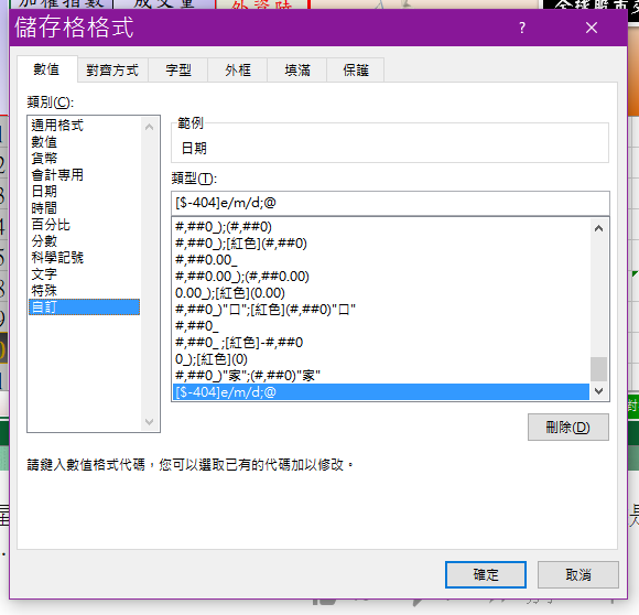

    您好:
    請問一下在2013版裡的
    自訂儲存格格式找一下
    [$-409]d-mmm-yyyy h:mm AM/PM 看看是否存在刪除掉。
    然後經我多方比對發現問題是出在這裡
    但是這個設定值是利用試算表內部的設定
    將欄位設成"日期"\中華民國曆後而出現的
    換言之,我只要刪掉[$-404]e/m/d;@
    重開後很多頁次就不會胡亂被更改成日期格式..
    但是這問題又來了...

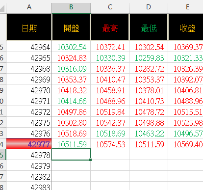

    畢竟有些頁次還是需要在A欄處以日期欄位做比較的
    簡言之,當我把你們內部的中日期格式刪掉後,我的其它頁次又會變成以下這付樣子
    我想這應該是程式的BUG吧...以前也沒有這樣過,可否幫忙處理一下呢?
    畢竟這問題真的困擾了一大堆的試算表,總不能每個試算表裡都沒有日期吧.
    謝謝啦

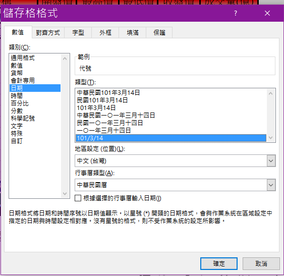

    我想問題就是我說的中華民國日期格式出現bug應該是無誤的..至於是否會在他台電腦出現同等狀況,我就懶得再多去測試了..畢竟這惱人的問題困擾我很多時間。
    起先以為是參照官網的資料,其原格式就是日期格式導致,後來又懷疑會不會是其它連結參照導致,以及是否起因為利用VBA做複製貼上時之動作(未以貼上值)所致。
    為此,我還多錄製了一段全選後再重新將格式全部改為"通用格式"
    的巨集。
    美中不足的是,這問題依究會在下回我再開啟這些試算檔時一一浮出。
    (意指我下次開啟時,縱然不去更新連結、不去執行巨集,結果還是亂改一通)
    真是煩不勝煩……最後我還試著將這些東參照西的連結全部刪除,結果情況過幾次後又是亂改第一名的...OOXX
    終於在您提醒時,我試著將先前所講的那個日期格式全部打掉,一律更換成西曆後,問題已近一個多月再沒浮出過了。
    也就是我先前搞一堆巨集、刪一堆連結…………都是多餘的..畢竟這些檔案也用了近十年了...中華民國曆也不是這一年來才去更改...所以我搞不懂原由,唯一可以猜測的是在更新office時出現的狀況....
