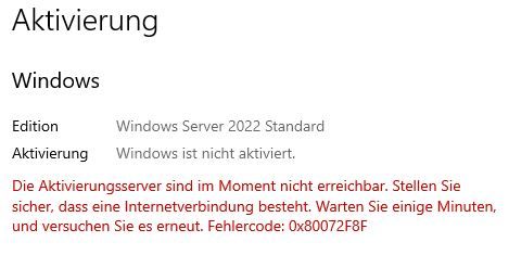

Guten Morgen,
wir betreiben 3 Hyper-V, 1x Server 2016, 1x Server 2019, 1x Server 2022.
Ich bekomme eine VM (von zwei) auf dem Server 2022 nicht aktiviert. Es kommt die Meldung über fehlende Internetverbindung:
Die Aktivierungsserver sind im Moment nicht erreichbar.... Fehlercode: 0x80072F8F.
Das hier bin ich bereits mehrfach von mehreren Seiten durch:
https://www.softwarehubs.com/troubleshooting/windows-activation.html
Updates sollten aktuell sein, Internetverbindung besteht. Über die Dism-Aktivierung kommt auch kein aktives Windows raus. Die Problembehandlung findet keine Probleme. Die Netzwerkeinstellungen auf dem Host sind bei beiden VM identisch.

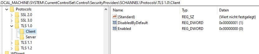

    1. Check for SSL/TLS Settings:
    Ensure that your server is capable of connecting to Microsoft's activation servers using secure SSL/TLS protocols. Check that TLS 1.2 is enabled, as older versions might be outdated or disabled.
    You can enable TLS 1.2 through the registry editor or by using Group Policy.

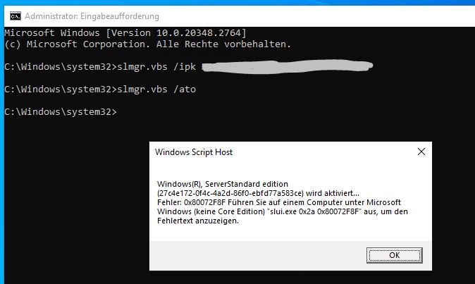

    1. Use Command Prompt to Activation:
    You can also try activating your server via the Command Prompt. Open a Command Prompt with administrative privileges and type:
    slmgr.vbs /ipk <your_product_key>
    slmgr.vbs /ato
    Note: Replace <your_product_key> with your actual product key.

    thanks for your response. All done already.
    1 - done - not fixed
    2 - done - not fixed
    3 - done - working fine
    4 - done - not fixed
    5 - done - no new updates available
    6 - checked - not fixed - disabled temp, not fixed, same error
    7 - done - no available fix
    8 - done - still not activated
    TLS 1.2 set DisabledByDefault to 0 and Enabled to 1. What about SSL 2 and 3? Both disabled.

    The text says:
    Activating Windows ServerStandard-Edition
    {......} Error 0x80072F8F. On a computer running Microsoft Windows (noncore Edition), run slui.exe 0x2a 0x80072F8F to view the error text.

    Bitte öffnen Sie CMD und geben Sie den folgenden Befehl ein:
    Slui.exe 0x2a <Fehlercode>
    Zum Beispiel:
    Klicken Sie dann auf "Details anzeigen", um die Detailinformationen anzuzeigen.
