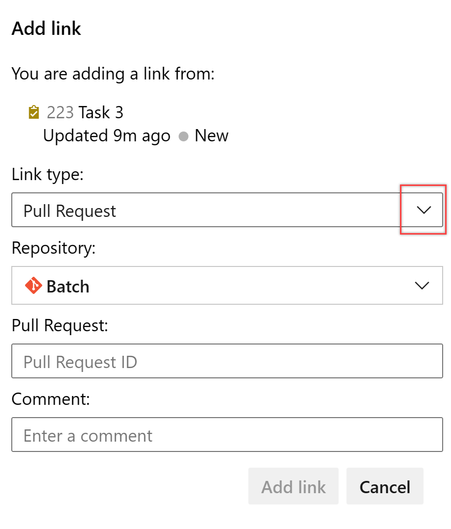

  1. Öffnen Sie die Arbeitsaufgabe, und wechseln Sie zur Registerkarte "Links ".
    Screenshot des Arbeitsaufgabenformulars, Registerkarte
  2. Wählen Sie im Dialogfeld "Link hinzufügen " einen der GitHub-Linktypen aus, wählen Sie ein GitHub-Repository aus, geben Sie die URL zu GitHub-Verzweigung, commit oder Pullanforderung ein, und wählen Sie dann "Link hinzufügen" aus.
    Im folgenden Beispiel fügen wir einen Link zu einem GitHub-Pull Request hinzu.
    Azure Boards führt eine Überprüfung durch, um sicherzustellen, dass Sie eine gültige Verknüpfung eingegeben haben. Das mit GitHub verknüpfte Repository muss mit dem Azure Boards-Projekt verbunden sein , oder die Überprüfung schlägt fehl.
