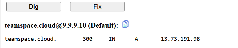

Hallo Rupp, Dennis
Ich sehe, dass Ihre Domain derzeit nur mit einem A-Eintrag zugeordnet ist und kein CNAME-Eintrag damit verknüpft ist. Weitere Informationen finden Sie im beigefügten Screenshot.
Bild des Benutzers Die Domäne wurde möglicherweise nicht ordnungsgemäß an Azure DNS-Namenserver in Ihrer Domäne delegiert.
Um Azure DNS für Ihre benutzerdefinierte Domäne zu verwenden, müssen Sie Ihre Domäne zunächst an Azure DNS delegieren. Anweisungen zum Konfigurieren Ihrer Namenserver für die Delegierung finden Sie unter Delegieren einer Domäne an Azure DNS. Nachdem Ihre Domäne an Ihre Azure DNS-Zone delegiert wurde, können Sie jetzt die erforderlichen DNS-Einträge konfigurieren.
Siehe: https://docs.azure.cn/en-us/dns/dns-delegate-domain-azure-dns
Könnten Sie bitte für weitere Nachforschungen die folgenden Details angeben?
  • Wo hosten Sie diese Domain?
  • Können Sie bestätigen, ob die Domäne erfolgreich an die Azure DNS-Namenserver bei Ihrer Registrierungsstelle delegiert wurde?
  • Gibt es im Azure DNS-Portal Fehler oder Warnungen in Bezug auf Ihre DNS-Zone?
  • Könnten Sie auch den NS-Lookup senden und den Screenshot per privater Nachricht ausgraben?
Ich hoffe, das war hilfreich!
