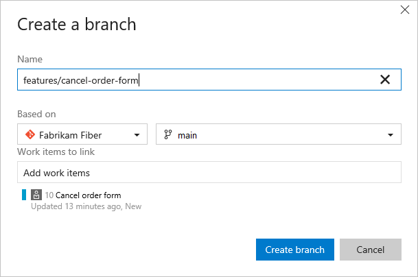

    Benennen Sie den Branch, und wählen Sie das Repository aus.
    Dialogfeld „Branch erstellen“
    Wenn Sie Branches erstellen, werden sie automatisch mit dem Arbeitselement verknüpft.

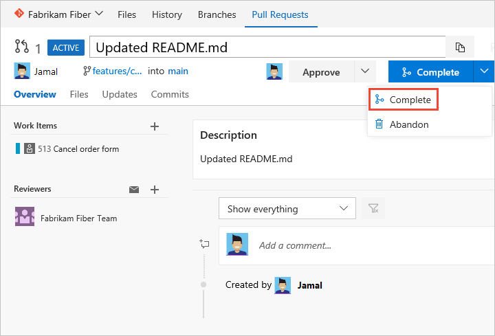

  5. Ihre Ansicht wechselt zu Code, Seite „Pull Requests“. Schließen Sie die Erstellung des Pull Requests wie gezeigt ab.
    Codeansicht, Seite „Pull Request“.
    Hinweis
    Nachdem Sie einen Pull Request erstellt haben, können Sie erst dann wieder einen neuen Pull Request für denselben Branch erstellen, nachdem Sie den vorherigen Pull Request abgeschlossen haben.
    Seite „Pull Request“, „Pull Request erstellen“.
    Aktivieren Sie das Kontrollkästchen Squash für Änderungen beim Mergen, und schließen Sie dann die Zusammenführung ab.
    Dialogfeld „Pull Request abschließen“, Squashmerge aktiviert

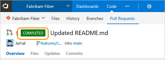

  6. Nach Abschluss sollte ein ähnlicher Bildschirm wie der folgende angezeigt werden.
    Pull Request, Benachrichtigung über Abschluss

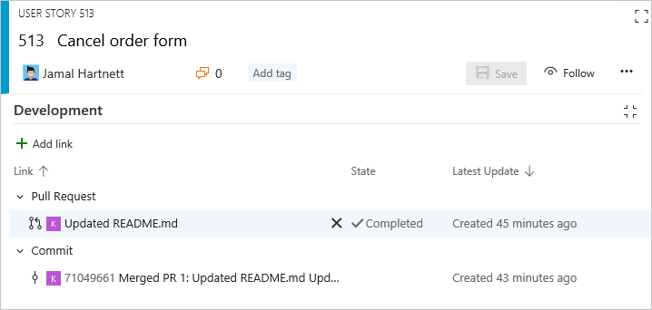

  7. Öffnen Sie das Arbeitsaufgabenformular, oder aktualisieren Sie das Formular, erweitern Sie den Abschnitt "Entwicklung " (wählen Sie " Entwicklung maximieren") aus, und Sie sehen die Links, die hinzugefügt wurden, um die abgeschlossenen Vorgänge zu unterstützen.
    Screenshot des Arbeitselement-Formulars, Abschnitt Entwicklung, Links hinzugefügt.
