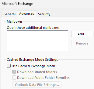

    2. deaktivieren Sie den Cached Exchange-Modus: Sie können versuchen, den Cached Exchange Mode für das Exchange-Konto gemäß Cached Exchange Mode - Microsoft Support zu deaktivieren. Dadurch können Sie möglicherweise die IMAP-OST-Datei als Standard festlegen.

    2. standardmäßige Datendatei festlegen: Nachdem Sie den Cached Exchange-Modus deaktiviert haben, gehen Sie zu Datei > Kontoeinstellungen > Kontoeinstellungen > Registerkarte Datendateien. Wählen Sie die gewünschte IMAP-OST-Datei aus und klicken Sie auf Als Standard festlegen.
