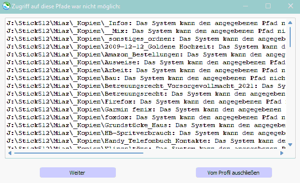

Hallo,
ich verwende Syncovery zur Synchronisation diverser Ordner zu FritzNAS. Das lief seit JAHREN problemlos mit Windows 7 und Windows 10.
Jetzt habe ich Windows 11 überinstalliert (Vorher alles mit FritzNAS synchronisiert und ein Acronis-Backup des kompletten Systems gemacht.
Jetzt gibt es bei der Synchronisation zu FritzNAS nur noch Probleme - und sogar das Kopieren über den Explorer funktioniert nicht mehr richtig.
Anders als bei diversen Problemmeldungen im Internet kann ich aber noch über den Explorer...Netzwerk zugreifen. Auch der Sync zu
\192.168.178.1\fritz.nas\Stick512... funktioniert prinzipiell noch - aber eben nicht richtig.
Schon beim Start der Synchronisation kommt eine Fehlermeldung, dass auf bestimmte Ordner nicht zugegriffen werden kann. Wenn ich das ignoriere, sollen mehrere GB an Daten geändert werden - obwohl ich ja vorher alles komplett synchronisiert hatte!!!
Die Synchronisation passt auch noch. Ich habe testweise die Acronis-Sicherung von Windows 10 wiederhergestellt. Alles OK und Synchron.
Wenn ich dann die Acronis-Sicherung von Windows 11 wiederherstelle, gibt es das gleiche Chaos wieder!
Mir kommt es so vor, als ob der Zugriff auf FritzNAS zu langsam ist - und dadurch alles durcheinanderkommt. Screenshots füge ich unten an.
Ich habe bisher getestet:
  1. Ein Netzlaufwerk zu NritzNAS erstellt und mit I:\ synchronisiert (nicht mit \192.168.178.1\fritz.nas...)
  2. SMB-Signierung deaktiviert über den Gruppenrichtlinien-Editor (gpedit.msc): Computerkonfiguration > Windows-Einstellungen > Sicherheitseinstellungen > Lokale Richtlinien > Sicherheitsoptionen > "Microsoft-Netzwerk (Client): Kommunikation digital signieren (immer)" auf "Deaktiviert"
  3. Unsichere Gastanmeldungen aktiviert über den Gruppenrichtlinien-Editor > Computerkonfiguration > Administrative Vorlagen > Netzwerk > LanMan Arbeitsstation > "Unsichere Gastanmeldungen aktivieren" auf "Aktiviert"
  4. SMPv1 wieder aktiviert
  5. Während meiner Versuche kam sogar ein Update für meine Fritzbox 7590 AX auf FritzOSv8. Das hat aber auch nichts geändert...
Alles hat nicht geholfen. Synchronisation oder Kopieren großer Datenmengen zu FritzNAS klappt einfach nicht mehr!
Nach meinen Versuchen kann es nicht an FritzNAS oder an Syncovery liegen (habe verschiedene Versionen getestet!)
Sobald ich wieder auf Windows 10 zurückgehe, klappt alles wieder. Es können also IMHO nur Probleme mit Windows 11 v24H2 64bit sein.
Hat jemand noch einen Plan?
Hier noch ein Screenshot, der beim Start von Syncovery kommt:

    Update: Ich habe die Lösung gefunden - bzw. wurde sie mir empfohlen. Und sie funktioniert einwandfrei:
    Seit dem 24H2-Update von Windows 11 ist Windows nicht mehr in der Lage, parallel/gleichzeitig auf verschiedene Ordner in FritzNAS zuzugreifen.
    Dabei werden bei der Grundeinstellung in Syncovery (Listing-Threads = 3) die Ordner verwechselt, bzw. Dateien in falschen Ordnern aufgelistet. Absolutes Chaos!!!
    Die Lösung war, die Profile in Syncovery so einzustellen, dass immer nur auf einen Ordner zugegriffen wird. Es darf auch immer nur 1 Profil laufen, das auf FritzNAS zugreift.
    Nach der Änderung läuft jetzt alles wieder wie es soll. Die Sync-Prüfung dauert aber u.U. etwas länger...
    Sync-Profile, die auf andere interne Ordnerstrukturen oder Laufwerke zugreifen, sind davon nicht betroffen - nur FritzNAS!
    IMHO ist das ein Fehler von Windows 11.
    Bis Windows 10 hatte alles noch einwandfrei funktioniert...
