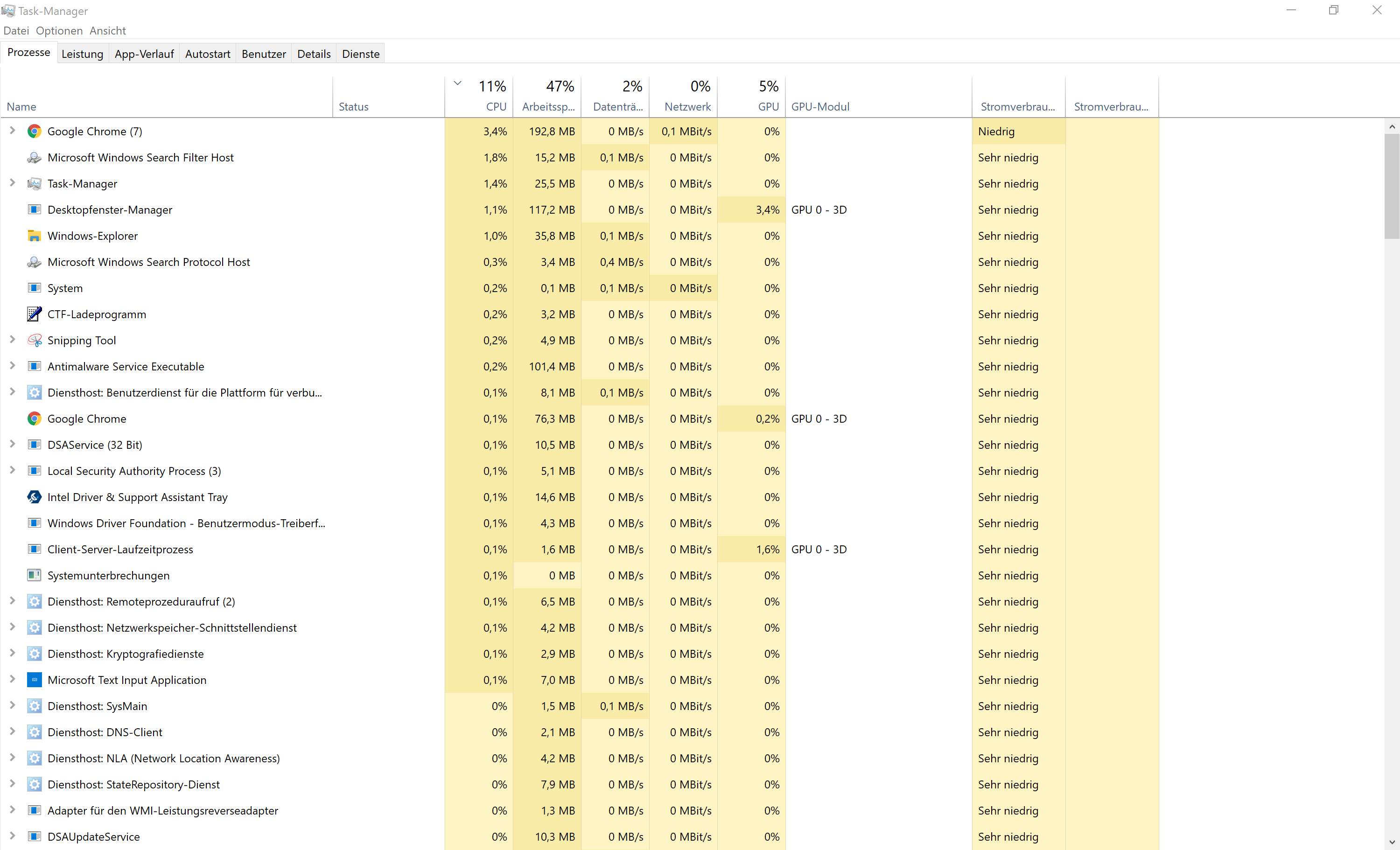

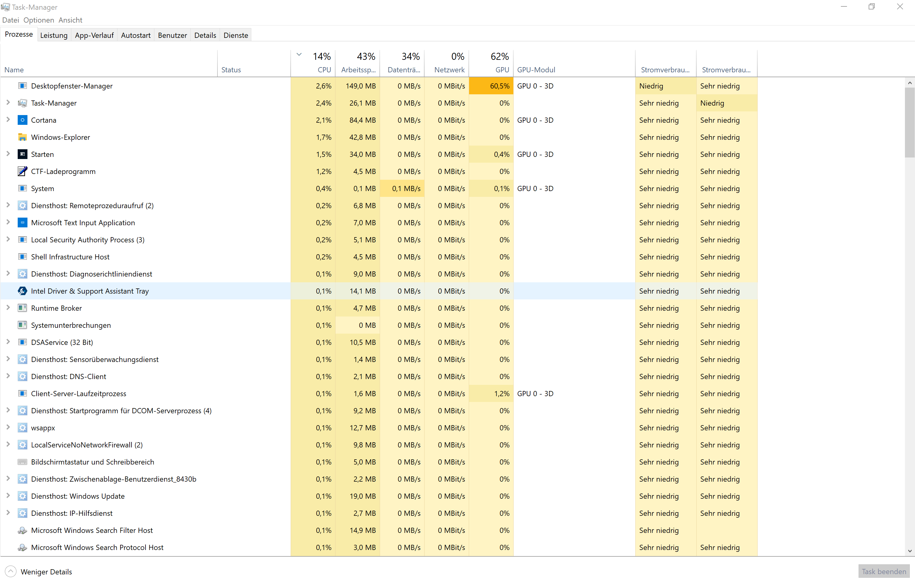

    Ich schicke anbei die Task-Manager Übersicht.
    Sehr miserabel läuft es momentan nach einem Bluescreen, wobei die GPU Auslastung wie folgend sichtbar bei öffnen des Windows Menüs stark ansteigt.
    Bluescreen Fehler war folgender:
    Stillstandcode: WDF_VIOLATION .
    Aber auch zu folgender Aufnahme zu einem anderen Zeitpunkt, wo die Ressourcen allemal nicht ausgelastet sind, läuft das System nur sehr ruckelig:
    ![](https://learn-attachment.microsoft.com/api/attachments/261a0c2f-8d7c-4854-ae0c-be652cade76c?platform=QnA

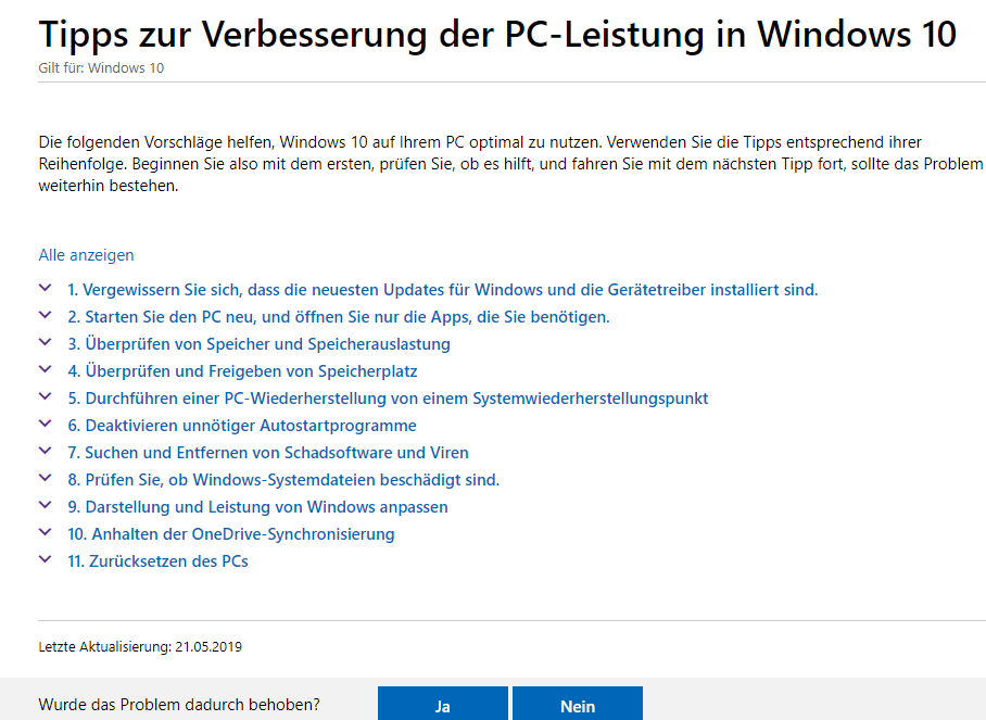

    1. Aktualisiere dein Surface-Firmware und Windows 10, wie in diesem Artikel beschrieben.
    2. Bitte versuche diese Tipps zur Verbessrung der Leistung.
    Wenn dies nichts löst, sende uns Screenshots deines Task-Managers, damit wir wissen, was genau viele Ressourcen verwendet.
