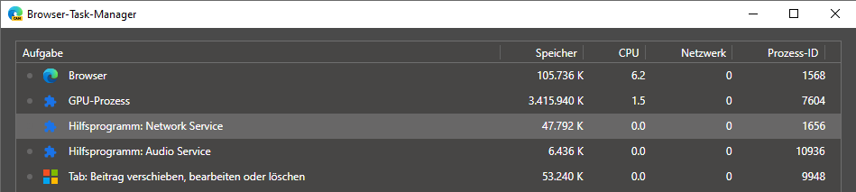

Also bei manchen Webseiten steigt der GPU Speicher in eine enorme Höhe, dass eine Benutzung nahezu unmöglich ist. Man muss den Task mit dem Browsertaskmanager beenden. Zwei Minuten später ist er wieder hoch. Hat da einer eine Ahnung, ist das ein Bug bei Webseiten in einer speziellen Programmiersprache? Der alte Edge hatte damit überhaupt keine Probleme….

Dass das Deaktivieren der Hardware-Beschleunigung das Problem löst, war zu erwarten. Und zeigt ein Treiber-Problem an. Wenn die Treiber nicht mehr verbessert werden, musst du damit leben. Im Edge wird sich das eher nicht lösen lassen. Aber füge diese Informationen gerne dem ersten  Bericht hinzu. Mit den Hardware-Informationen etc.

    Versuchen Sie, die Hardwarebeschleunigung zu deaktivieren.
    Dazu machen Sie bitte folgendes:
    Gehen Sie zu Kanteneinstellungen> System>
    Zum Schluss deaktivieren
