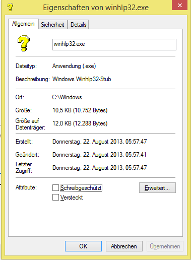

Bei den Windows Dateien sind an zwei Stellen gelbe Fragezeichen, nämlich bei "hh" und bei "winhlp 32".

Kannst du das Problem mit winhlp32 bzw. hh etwas genauer erklären? Beide Programme sind Teil der Windows Hilfe-Funktion und das Symbol dieser Programme ist eben ein gelbes Fragezeichen. Das ist das Programmsymbol, kein Anzeichen für einen Fehler.

    Jetzt habe ich nur noch das Problem der beiden gelben Fragezeichen bei "hh" und "winhlp32".
