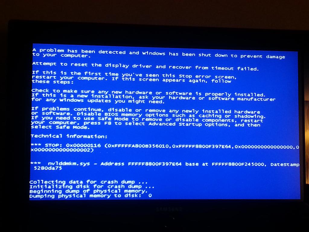

Guten Tag zusammen,
ich hoffe ihr hattet schönen Feiertage.
und zwar habe ich eine Bluescreen nach der Installation eines Grafiktreibers und dem anschließendem Reboot.
mein System:
Hyrican Cougar Military 4095
BS: Windows 7 64 bit Home Premium
Mainboard: GA-H81M-D2V
Arbeitsspeicher: 8 GB DDR3 PC3-12800 Nanya Technology
Grafikkarte: MSI GeForce Gtx 760 ( Hersteller Bezeichnung: N760 TF 2GD5/OC )
Treiber: alle installiert und aktuell Grafik ausgenommen.
in der Bluescreen steht folgender Fehler Code und ein Dateiname : Stop: 0x00000116  nvldmkm.sys
ich habe die mitgelieferten als auch aktuelle Treiber des Herstellers MSI sowie Nvidia Versucht
doch bekam ich jedesmal die obige Bluescreen nach dem Reboot.
Ich habe das web schon durch forstet aber keine wirkliche Lösung meines Problems gefunden
und bin daher für jede Hilfe dankbar.
Gruß Benny

Dann mach die Treiberinstallation rückgängig, evtl. über die Systemwiederherstellung. Lief das System vorher sauber, dann belasse es bei dem Zustand.

    Danke für die rasche Antwort. Habe die Treiber Installation über den abgesicherten Modus rückgängig gemacht und auf MS Standard VGA Treiber zurück gestellt.
    Das System wurde mit Windows 8 ausgeliefert welches mir aber zzt. nicht zusagt
    daher habe ich Windows 7 im uefi Modus aufgespielt. Die Hardware Komponenten sind laut Hersteller alle Windows 7 kompatibel (mehrmals geprüft)
