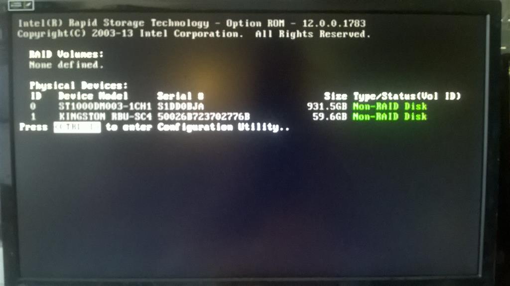

Das einzige was mir aufgefallen ist, auch nur nach mehrmaligen neu bootens des Systems, ist das kurz ein fenster des "Intel Rapid Storage" aufgeht (vllt 1-2 sekunden) über den Status der beiden HDD. Das ist für mich, insofern, neu .... mir ist es vor heute nie aufgefallen.
Sorry für die miese Qualität, aber musste es 4-5 mal versuchen um Überhaupt ein Foto zu bekommen um es selber lesen zu können.
