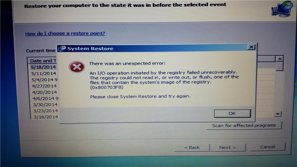

Hallo, hoffe bin hier richtig :D
Wie im Titel erwähnt booten mein windows nicht mehr. Es ist ein Samsung Laptop (Hab den Modellnamen gerade nicht da, wenn er gebraucht wird, werde ich den hier nochmal posten). Der Fehler wird angezeigt, wenn ich den Pc normal starte. Habe davor etwas mit ihm rumgespielt, weil er Windows nicht mehr starten konnte, nur bin ich da noch in die Systemreparatureinstellungen gekommen, jetzt komm ich nurnoch mit nem USB Stick hin. Habe als ich nach Lösungen gesucht hatte, eine Partition auf Aktiv gesetzt, vielleicht liegts es daran.
Wenn ich Windows 10 installieren will, meinte er, dass die Festplatte geperrt sei und ich den PC neustarten soll, allerdings hilft das nicht. (Das war vor dem aktiv setzten)
Manchmal bekomme ich beim Start eine andere Fehlermeldung undzwar, dass es ein Eingabe und Ausgabe Fehler gebe.

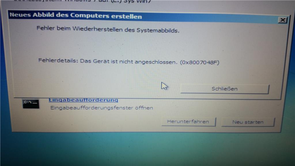

Und die Systemreparatur meint, dass ein Gerät nicht angeschlossen sei. Alles was da sein sollte, wird auch im Bios angezeigt.
Ich versuch hier alle Bilder zu Posten, die ich gemacht habe. Später kann ich noch mehr posten

    Nun das erste Bild gibt dir einen Schreib/Lesefehler  in der Registry an. Der zweite Fehler bezieht sich auf ein Gerät von oder auf welches du lesen oder Speichern willst, könnte mit dem ersten Fehlerin Zusammenhang stehen.
    Aber da du eine Partition als "aktiviert" gesetzt hast und irgendwo herumgefummelt hast, kann dies ein  Fremder, ohne exakte Angaben von dir was du getan hast nicht mal erahnen. Eine Partition auf welcher sich  kein komplettes System befindet auf aktiv  gesetzt, kann vom Bios aus nicht mehr gestartet werden.
