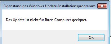

  2. Anonym
    2016-05-01T10:54:36+00:00
    Hallo zusammen,
    Hallo Sarah,
    ich erhalte dabei die folgende Fehlermeldung:
    Vielen Dank.
    Viele Grüße
    Günther Kehrlein

  4. Anonym
    2016-04-27T18:49:27+00:00
    Hallo Tobias,
    erstmal vielen Dank für die Rückmeldung.
    Leider läßt sich KB3102810 nicht auf meinem PC installieren. Es kommt als Fehlermeldung, das es nicht für meinen Computer geeignet ist.
    Wie könnte ich sonst weiter vorgehen?
    Vielen Dank im Voraus.
