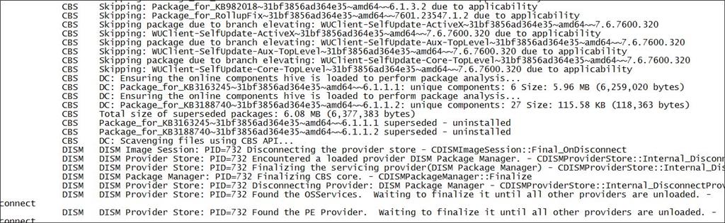

Nach einer erweiterten Datenträgerbereinigung,um eine Update-Bereinigung durchzuführen,finde ich unter Windows/Logs/DISM/dism.log die Information,welche installierten Updates entfernt wurden(superseeded).Dort taucht auch folgende Meldung auf :Skipping package due to branch elevating: WUClient-SelfUpdate-ActiveX~31bf3856ad364e35~amd64~~7.6.7600.320.Das heißt für mich,das der alte Update-Client durch einen neuen ersetzt wurde;wie kann ich diese Meldung wegbekommen ?

    Nur bei "Skipping package due to branch elevating" im DISM-Log,verbunden mit einer KB-Nummer ,heißt es für mich,das ich diese Updates manuell deinstallieren kann ohne das diese Updates danach wieder angeboten werden. Ein Auszug :
    2016-10-11 19:40:09, Info                  CBS    Skipping package due to branch elevating: Package_for_KB3142042~31bf3856ad364e35~amd64~~6.1.1.2
    2016-10-11 19:40:09, Info                  CBS    Skipping: Package_for_KB3142042~31bf3856ad364e35~amd64~~6.1.1.2 due to applicability
    2016-10-11 19:40:09, Info                  CBS    Skipping package due to branch elevating: Package_for_KB3145739~31bf3856ad364e35~amd64~~6.1.1.1
    2016-10-11 19:40:09, Info                  CBS    Skipping: Package_for_KB3145739~31bf3856ad364e35~amd64~~6.1.1.1 due to applicability
    Aber das "Skipping package due to branch elevating: WUClient-SelfUpdate-ActiveX~31bf3856ad364e35~amd64~~7.6.7600.320." hat leider keine KB-Nummer,da komme ich nicht ran.
    Ist auch nicht so tragisch,ich glaube,wir können das Thema schließen.

    Bereinigen,dann Systemdateien bereinigen(Deep Clean).Danach in Windows/Logs/DISM/dism.log nachschauen.  Der Update Client 7.6.7600.320 ist doch aber sehr alt,wir sind doch bei 7.6.7601.23453.(wuaueng.dll)."Skipping package due to branch elevating" heißt doch,daß hier ein neues Paket vorliegt ? Unter C:\Windows\SoftwareDistribution\SelfUpdate liegt hier genau das alte Paket,aber auch nach Löschen des Ordnerinhalts wird nach einem Neustart der alte Zustand wiederhergestellt.Bitte mal bei Microsoft nachfragen.
