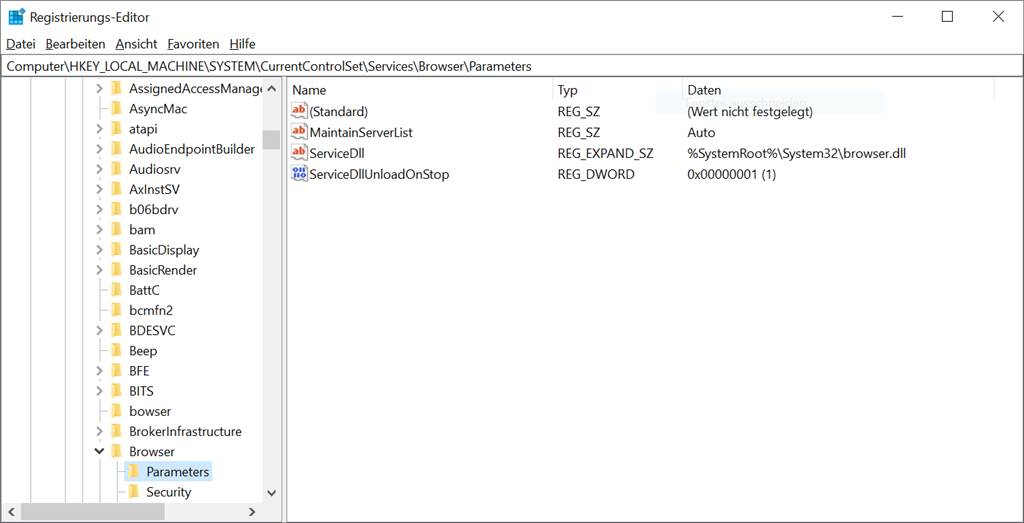

  3. Anonym
    2017-11-11T13:30:50+00:00
    Hallo wieder stuixner,
    danke für die Mühe, immerhin wissen wir jetzt schon mehr.
    Probier bitte im Schlüssel den Wert "MaintainServerList" auf False zu ändern; häufig sorgt das  (nach einem Neustart) dafür, dass die Miracast-Teilnehmer nicht mehr "um die Vorherrschaft kämpfen". Oh, am besten vorher nen Wiederherstellungspunkt anlegen :)
    Freue mich wieder von dir zu hören,
    Jörg

  4. Anonym
    2017-11-10T17:08:18+00:00
    Hallo Jörg,
    Danke für die Antwort.
    Leider tritt der Fehler auch nach einem Clean Boot auf, anderen Benutzeraccount habe ich auf diesem Notebook keinen.
    Als Antivirusprogramm verwende ich Windows Defender, habe keine andere Antivirussoftware installiert.
    Hier der Screenshot vom Registrierungsschlüssel:
    Vielen Dank

  5. Anonym
    2017-11-10T15:44:05+00:00
    Hallo stuixner,
    dieser Fehler deutet darauf hin, dass die beiden Systeme sich uneins sind, wer die Rolle des Master Browser innehaben soll bei der Datenübertragung.
    Ist es nach einem Clean Boot immer noch so? Und/oder in einem anderen Benutzeraccount?
    Übrigens, Antivirusprogramme von Drittseite können Probleme bereiten, auch wenn es eher ungewöhnlich wäre, dass sich das in der von dir beschriebenen Form äußert. Bitte ggf. einmal testweise deaktivieren oder besser, zumindest temporär deinstallieren.
    Ferner, kannst du mal nach folgendem Registrierungsschlüssel schauen:
    *HKEY_LOCAL_MACHINE\SYSTEM\CurrentControlSet\Services\Browser\Parameters*
    und hier einen Screenshot davon posten?
    Danke & schöne Grüße,
    Jörg
