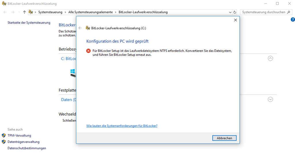

ich versuche Bitlocker zu aktivieren. Mein System: Windows 10 Pro for Workstations, Version 10.0.16299 Build 16299. Lenovo ThinkPad Edge 540. Es erscheint folgende Fehlermeldung:

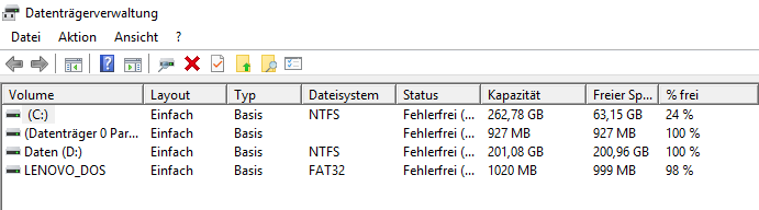

Die Datenträgerverwaltung zeigt folgendes.

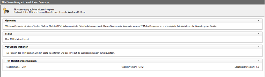

TPM ist ebenfalls aktiviert:
Liegt das Problem an der Partition LENOVO_DOS, die nicht mit NTFS formatiert ist? Kann ich diese bedenkenlos löschen?

Hallo,
ich bin auch der Ansicht, dass es am alten FAT32 liegt - aber nicht löschen! -
Die Lösung könnte so sein mit der Convertierung auf NTFS -
Der Befehl: convert Laufwerksbuchstabe /FS:NTFS. Als Option muss das entsprechende Volume durch Eingabe des Laufwerksbuchstabens angegeben werden. Der Schalter /FS legt das Dateisystem fest, in das Konvertiert werden soll, in diesem Fall NTFS.
danach den Bitlocker aktivieren!

    Danke für die schnelle Antwort! Ich habe der Partition erst mal einen Laufwerkbuchstaben zugeordnet, da sie keinen besaß. Nun habe ich den Befehl eingegeben. Es kommt folgende Meldung:
    C:\WINDOWS\system32>convert L: /FS:NTFS
    Der Typ des Dateisystems ist FAT32.
    Geben Sie die aktuelle Volumebezeichnung für Laufwerk L: ein: LENOVO_DOS
    CONVERT kann nicht ausgeführt werden, da das Volume von einem anderen
    Prozess verwendet wird. Die Bereitstellung des Volumes muss zuerst aufgehoben werden.
    ALLE OFFENEN BEZÜGE AUF DIESES VOLUME SIND DANN UNGÜLTIG.
    Möchten Sie die Bereitstellung des Volumes aufheben? (J/N) n
    CONVERT kann keinen exklusiven Zugriff auf Laufwerk L: erhalten.
    Es kann daher momentan nicht konvertiert werden. Soll es beim
    nächsten Start des Systems konvertiert werden (J/N)?
    Kann ich dies bedenkenlos machen?
    Danke!
