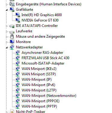

    Beim Bild vom Geräte Manager wurde nicht auf ausgeblendete Geräte anzeigen geklickt deshalb fehlen die deaktivierten Treiber / Geräte
    Auch die anderen Markierten Programme könne (tun) W10 stören

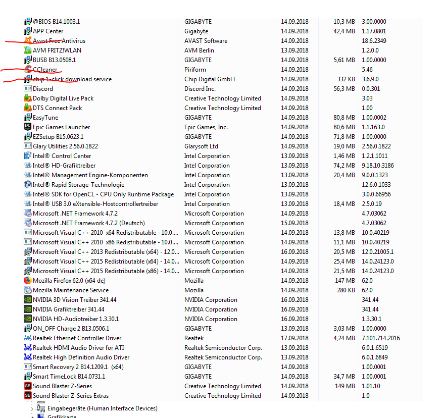

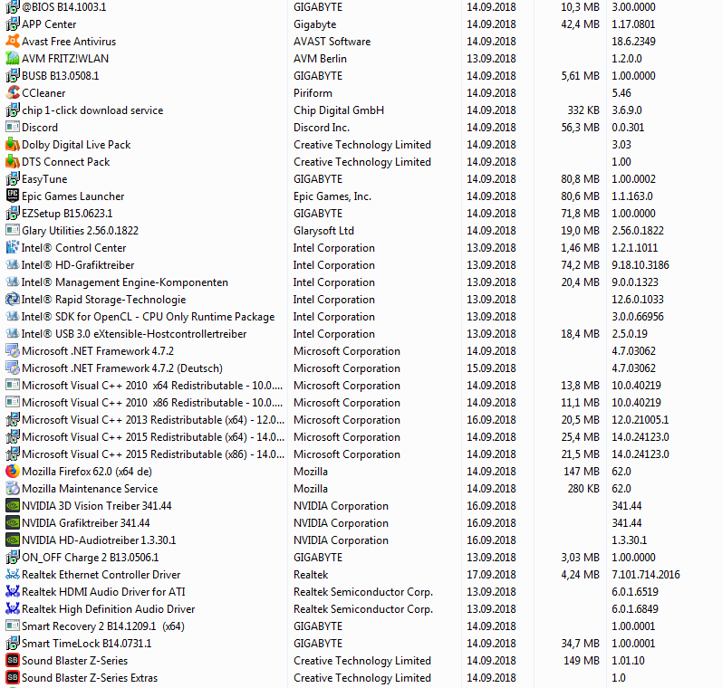

    Wie fast immer bei Problemen könnten (sind) fremde Virenscanner die Ursache der Übel sein
    Avast  Programme deaktivieren
    Dann wichtig, deinstallieren nach den Anleitungen von hier:
    https://answers.microsoft.com/de-de/protect/forum/protect_other-protect_start/liste-von-tools-zur-entfernung-von/62cd4a59-9a24-431c-9f16-e936eaa1e22e
    Dein fremdes Antivir.. deaktivieren
    Dann wichtig, deinstallieren mit dem Hersteller-Programm von hier:
    https://answers.microsoft.com/de-de/protect/wiki/protect_other-protect_start/liste-von-tools-zur-entfernung-von/62cd4a59-9a24-431c-9f16-e936eaa1e22e
    Neustart, jetzt die Windows Sicherheit Lösung von hier installieren
    https://support.microsoft.com/de-de/help/14210/security-essentials-download
    Neustart manuell nach Updates suchen lassen
    Lies bitte
    http://www.faz.net/aktuell/technik-motor/digital/so-schueren-virenscanner-unbegruendet-panik-15755688.html
    https://www.heise.de/ct/ausgabe/2018-15-Editorial-Virenscan-abgeschlossen-4096564.html

    Zudem sind noch steam spottify und uplay in der aktuellen version drauf (2 bilder reichen ja )
    ich wüste jetzt aber auch keins der programme das vsolche auswirkungen haben kann.
    Mfg Kruzex

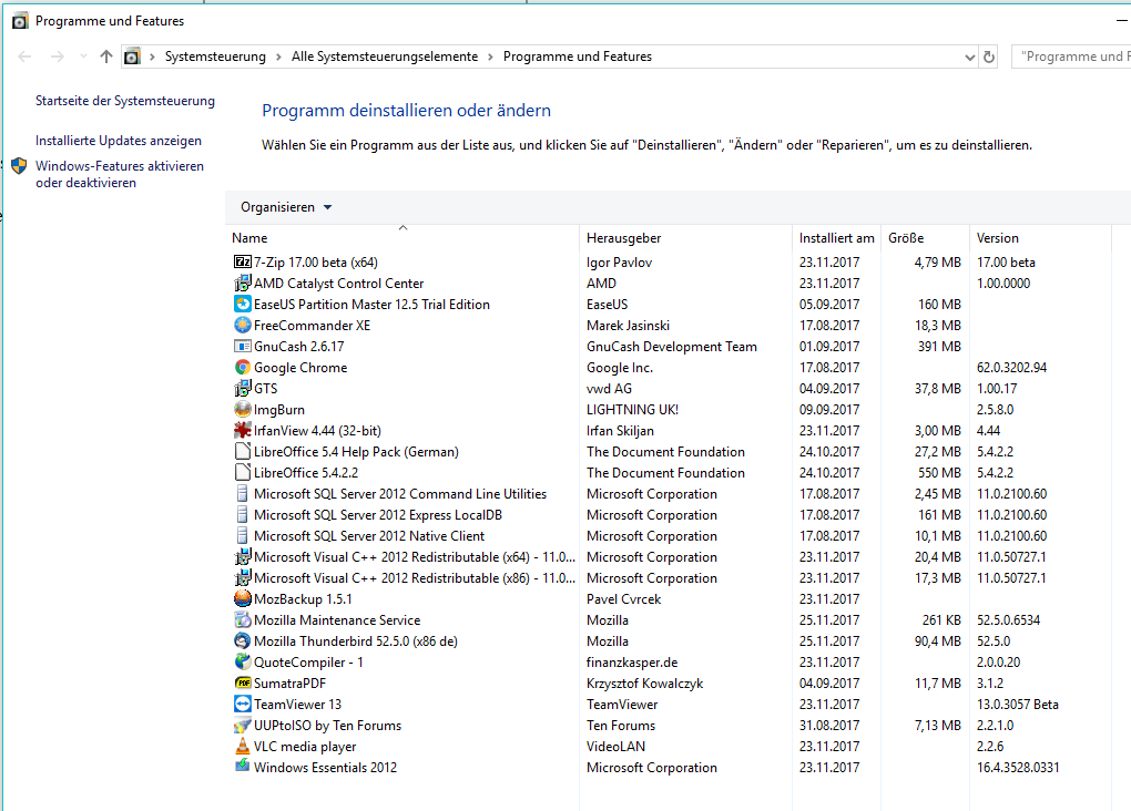

    Mache ein Bild von "Programme und Features" zu erreichen über >>Einstellungen >> Systemsteuerung >> Alle Systemsteuerungselemente
    >>"Programme und Features"  Bitte nach Name sortieren lassen
    (Bitte keine Bilder von Apps)
    Mache ein Bild davon mit dem Snipping Tool
    Bei Cortana oder suchen Snipping Tool tippen,
    aufrufen Bild machen,
    auf dem Desktop speichern,
    und mit klick auf das zweiten Bildchen von rechts,
    in der oberen Bearbeitungsleiste hier einfügen
    Und zur Vervollständigung noch ein Bild vom Geräte-Manager
    >>Ansicht >> Ausgeblendete Geräte anzeigen
    sind dort "Andere Geräte" schauen berichtigen / berichten
    Klick auf Grafikkarten  = Expandieren
    und klick auf Netzwerkadapter = expandieren
    So sollte Programm und Features aussehen
