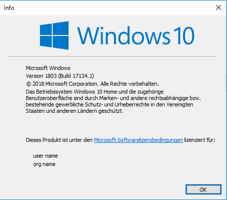

    es hat nicht geholfen. Hier ist das system
