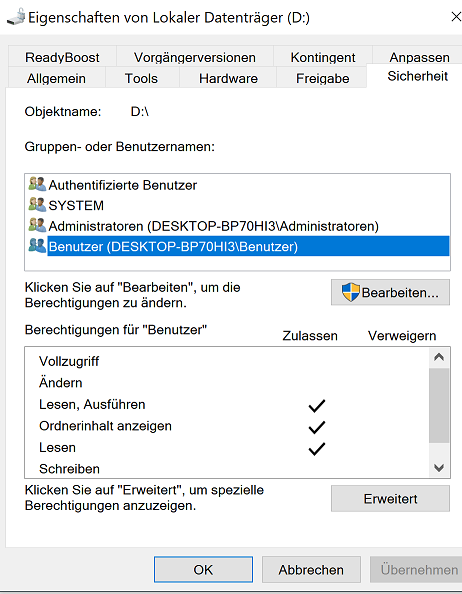

  2. Ingo Böttcher 158.1K Zuverlässigkeitspunkte
    2018-06-01T19:27:45+00:00
    Füge deinen Benutzer mit Vollzugriff hinzu. Entferne dann "Benutzer" und "Authentifizierte Benutzer" aus der Liste.
    Mit Verweigerungen, wie oben vorgeschlagen wurde, würde ich an der Stelle nicht arbeiten.

    mit Bitlocker habe ich bereits verschlüsselt, aber er ist so eingestellt, dass das Laufwerk D: automatisch öffnet.
    Zum besseren Verständnis, was muss ich hier verändern?
    Siehe Snipp:
    Der weitere Benutzer hat bereits schon ein Konto mit Standardrechten. Wenn ich ich dafür eine Gruppe bilden soll und alle Rechte nehme, ist mein Problem damit gelöst?
