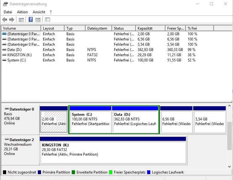

    Es ist richtig, die systemreservierte Partition muss bei Windows 10 eine Größe von mindestens 500 MB haben!
    Bei mir hat die systemreservierte Partition sogar eine Größe von 2 GB, siehe

    Viele Dank für die Anregungen:
    Ich habe die Datenträgerbereinigung angewendet.
    Ich habe keinen fremden Virenschutz aktiv.
    Das Update hat wie gehabt bis zu 42% funktioniert und ist dann eingefroren.
    Dein Ansatz und auch diverse Kommentare im Internet scheinen einen mangelnden Speicherplatz auf der system-reservierten Partition als Ursache der Probleme anzusehen.
    Ich probiere jetzt noch einen anderen Ansatz in der gleichen Richtung.
    Meine aktuelle Partitionsgröße sind 350MB und es waren davon noch 25% also 82MB frei. Hier wird von mehreren Autoren mindestenz 500MB bei Windows 10 gefordert. Ich habe mit einem Partitionstool die Größe dieser Partition auf 1.3GB erweitert und probiere einmal, ob das einen Unterschied ausmacht.
    Ich werde später darüber berichten.
    Ich frage mich allerdings, was ist eigentlich in dieser reservierten Partition abgelegt? Der Boot-Lader? Eine Adresstabelle? Ist ja relativ viel Platz. Wie kann man ggf. erreichen, dass diese Partition nicht so voll wird? Was ist vermeidbar?
