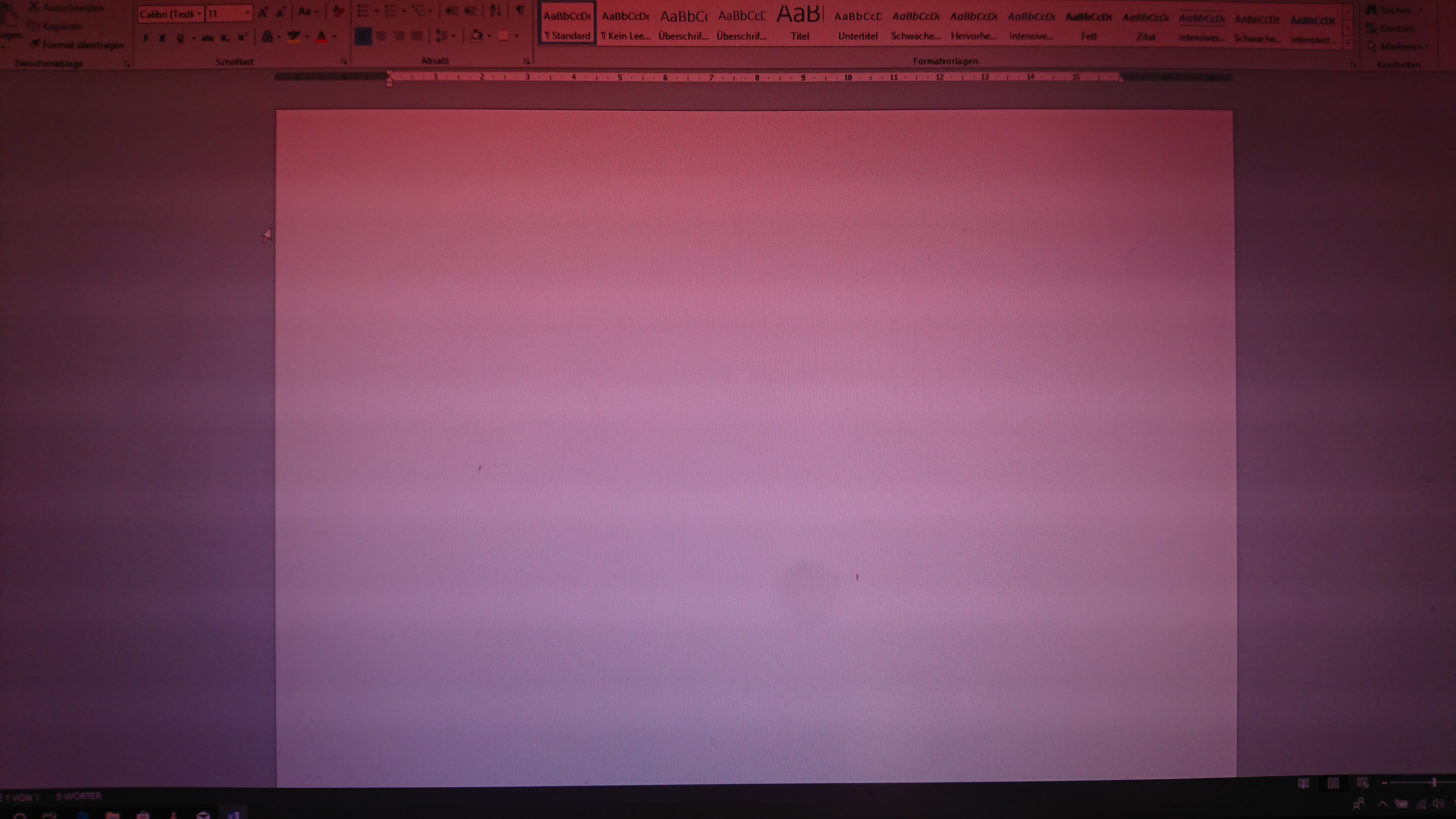

Wenn ich das System starte und der Desktop angezeigt wird, ist der Weißton des Monitors PINK. Das ist eher ein Schimmern, lässt sich aber abstellen, sobald ich unter "ANZEIGE" ein anderes Farbprofil lade. Anfangs dachte ich, mein Display hat einen Schaden, aber nachdem ich das Diagnosetool von Lenovo durchlaufen bin, hat sich herausgestellt, dass er ALLE Farben richtig angezeigt hat.

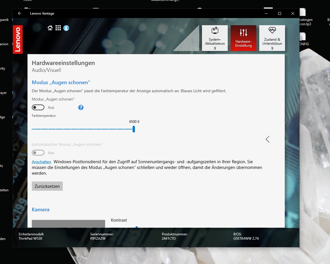

mittlerweile habe ich das Problem ausfindig machen können. Es ist wirklich nur ein dummer Software-Konflikt der vorliegt, der aber mit den Grafikkartentreibern an sich nichts zu tun hat.
Microsoft Windows 10 bietet den "Nachtmodus" an, der bei mir jedoch deaktiviert ist.
Nun musste ich feststellen, dass das Lenovo hauseigene Tool "Lenovo Companion" bzw. Lenovo Vantage der eigentlich Verursacher des Problems ist. In einem der neuesten Updates wurde unter dem Reiter Hardware-Einstellungen ein neuer Punkt eingefügt, um die Darstellung anzupassen. Klickt man (im Bild zu sehen) auf zurücksetzen und dreht den Regler wieder auf 6500 Kelvin Farbtemperatur, dann stellt er den Weißton des Bildschirmes wieder normal dar. Diese Einstellung kollidiert aber mit der PANTONE Farbkalibrierung. Möchte man diese nutzen, muss man das Tool komplett deinstallieren oder aber den entsprechenden Lenovo Dienst beim Systemstart deaktivieren (Ausführen-msconfig).
Was für ein Desaster.

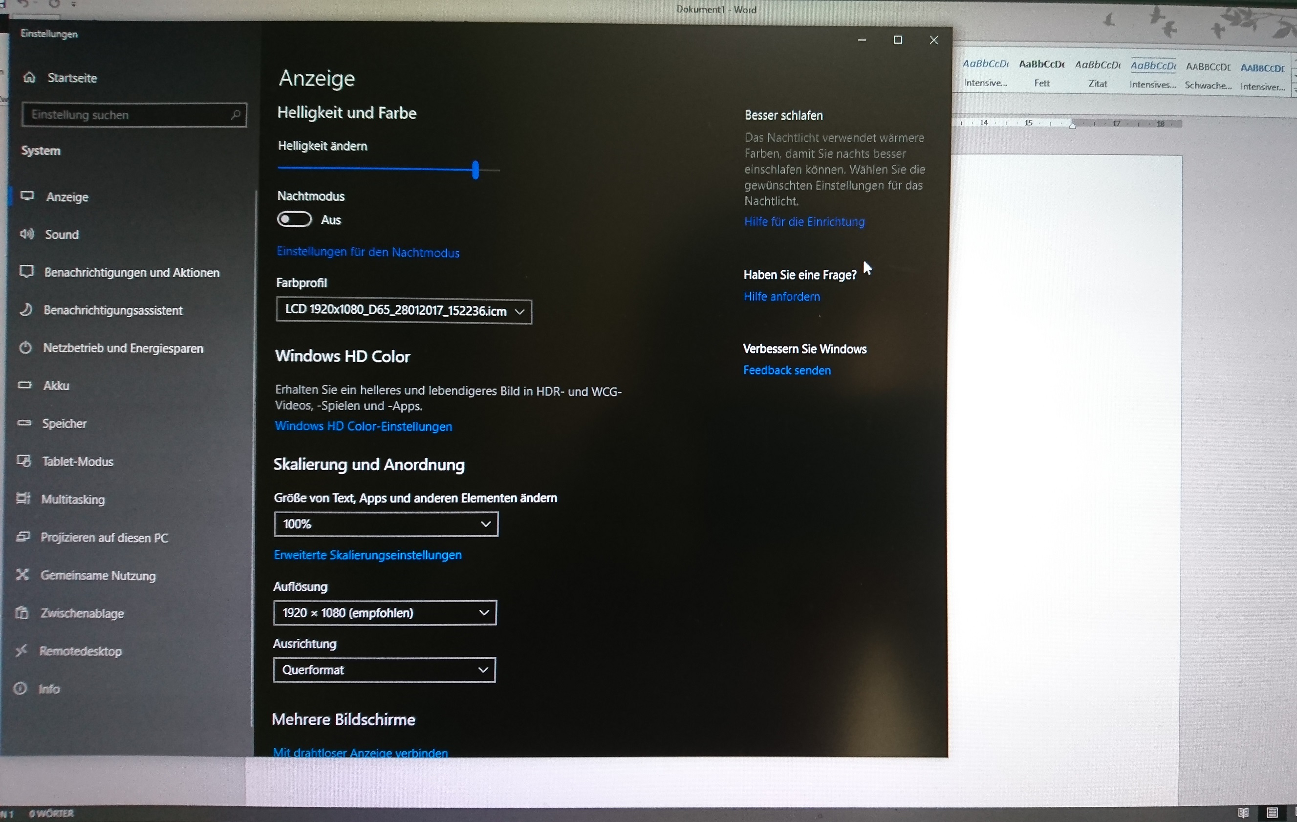

    Das Problem trat urplötzlich auf. Treiber habe ich deinstalliert und über das Lenovo Tool "Lenovo Companion" nachinstalliert. Als Hintergrund habe ich "Bild" eingestellt. Als Design ist das "Standardblau" eingestellt.
    So sieht das Bild aus nachdem ich das Farbprofil umgestellt habe. Bitte nicht wundern über die seltsame Bezeichnung. Das Notebook hat ein Color Calibration Tool, dass den Farbraum definiert. Auch wenn ich den normalen Displaytreiber lade, tritt dasselbe Problem auf:
    So sieht das Bild direkt nach dem Hochfahren aus. Ich weiß einfach nicht mehr weiter....
