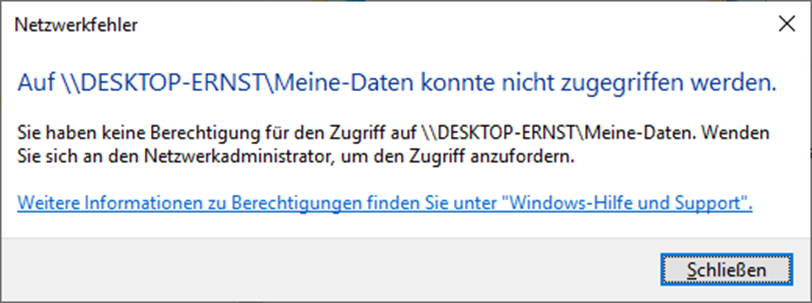

Ein Hallo an alle,
Folgendes Problem: Mein Desktop-Rechner und mein Laptop sind über das private Netzwerk mit einander verbunden.
Vom Desktop kann ich auf alle Ordner und Daten des Laptops zu greifen. Der Desktop wird im Laptop erkannt und angezeigt, kann aber auf keinen Ordner bzw. keine Datei zugreifen.
Folgende Fehlermeldung erscheint.
Auf \Desktop-Ernst\Meine-Daten konnte nicht zugegriffen werden.
Sie haben keine Berechtigung für den Zugriff auf \Desktop-Ernst\ Meine-Daten.
Wenden Sie sich an den Netzwerkadministrator, um den Zugriff anzufordern.
Auf beide Rechner sind die Netzwerkeinstellungen identisch.
Ich habe Windows 10 Pro, Version 1809

  1. Anonym
    2019-02-19T18:54:05+00:00
    Das Dateisystem des Laufwerks ist NTFS. Über den Reiter Sicherheit finde ich keine Möglichkeit eine NTFS-Berechtigung einzurichten.

  2. Ingo Böttcher 158.1K Zuverlässigkeitspunkte
    2019-02-19T18:38:34+00:00
    Okay, ob er ein Passwort abfragt oder nicht ist erst einmal egal. Wichtig ist, dass auf beiden Rechnern der gleichnamige Nutzer mit dem gleichen Passwort existiert. Ist das der Fall?

  3. Anonym
    2019-02-19T18:32:09+00:00
    Dieser Zugriff hat noch nie funktioniert. Habe bei der Win Version 1803 Mal versucht hat aber nicht funktioniert, hatte dann genug und nicht weiter versucht.
    Bei meinem Desktop habe ich die Passwort-Abfrage über eine Funktion ausgeschaltet, weiß aber nicht mehr wo. Der Rechner startet ohne Passwort.
    Wenn ich \\desktop-ernst unter Netzwerk im Explorer anschaue kann ich auf alle Daten zugreifen, aber nicht vom Laptop.

  4. Anonym
    2019-02-19T17:39:05+00:00
    Zur Freigabe brauchst du zusätzlich noch die NTFS-Berechtigung. Dies tust du unter dem Reiter Sicherheit bei den Eigenschaften.

  5. Ingo Böttcher 158.1K Zuverlässigkeitspunkte
    2019-02-19T17:37:35+00:00
    Und funktionierte dieser Zugriff bereits? Falls ja, was wurde geändert? Falls nein, stell bitte sicher, dass es auf beiden Rechnern den selben Nutzer mit dem selben, nicht leeren Passwort gibt.
    Was siehst du, wenn du \desktop-ernst selber im Explorer aufrufst? Oder wird dies auch abgelehnt?
